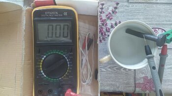

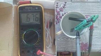

Memorized 30 Опубликовано: 4 февраля 2022 Поделиться Опубликовано: 4 февраля 2022 (изменено) SL1 оставьте старушек в покое, вы машину дистиллированной водой из аптеки моете или с пеной и шампунями, которые содержат щелочь? Хотите мазать графиткой - кто же отговаривать станет. На просторах инета и не такое пихают. Изменено 4 февраля 2022 пользователем Memorized 0 Цитата Ссылка на сообщение Поделиться на других сайтах
SL1 3 969 Опубликовано: 4 февраля 2022 Поделиться Опубликовано: 4 февраля 2022 (изменено) 1 час назад, Memorized сказал: SL1 оставьте старушек в покое, вы машину дистиллированной водой из аптеки моете или с пеной и шампунями, которые содержат щелочь? Хотите мазать графиткой - кто же отговаривать станет. На просторах инета и не такое пихают. Если ободрать алюминий и полить его щелочью он будет корродировать без всякого графита. Алюминий вообще-то очень активный металл. Поэтому, он очень быстро окисляется на воздухе. Окисная пленка очень стойкая, корунд. Без окисной пленки в электролите он корродирует. Ваш пример показывает коррозию алюминия в электролите. Влияние углерода есть. Вопрос, какое отношение имеет графитовая смазка к графитовому электроду и электролиту? Добавлю еще, что в отличии от металлов, графит является инертным электродом и ионы в раствор не отдает. Memorized Вообще, Вы, наверное, в чем-то правы. Если смазка высохнет, то графит будет негативно влиять на алюминий в присутствии ионизированной влаги. Вопрос в степени высыхания, концентрации графита и электролита. Думаю, вклад негативного влияния графита в общую коррозию будет небольшим. Изменено 4 февраля 2022 пользователем SL1 1 Цитата Ссылка на сообщение Поделиться на других сайтах

Stal 416 Опубликовано: 5 февраля 2022 Поделиться Опубликовано: 5 февраля 2022 04.02.2022 в 20:00, Memorized сказал: Обычная вода из-под крана. Опыт интересный, только вот трактовка результата вызывает сомнения. Повторил ваш эксперимент - да, так оно и есть, а вот дальше начинаются странности. Два графитовых стержня тоже дают потенциал в воде, причем знак этого потенциала меняется на противоположный при перемене местами щупов мультиметра! Два алюминиевых электрода тоже дают потенциал, но раза в два меньше. Замена водопроводной воды на дистиллированную ничего не меняет, потенциал остается. Какой же вывод можно сделать? Не должен алюминий или графит образовывать гальваническую пару сам с собой. Думаю виноват тут ширпотребовский цифровой мультиметр, вернее его схема измерения напряжения. Похоже нельзя его использовать для таких измерений, жалко советский индуктивный остался в гараже, не проверить 0 Цитата Ссылка на сообщение Поделиться на других сайтах

Memorized 30 Опубликовано: 5 февраля 2022 Поделиться Опубликовано: 5 февраля 2022 (изменено) 4 часа назад, Stal сказал: Опыт интересный, только вот трактовка результата вызывает сомнения. Повторил ваш эксперимент - да, так оно и есть, а вот дальше начинаются странности. Два графитовых стержня тоже дают потенциал в воде, причем знак этого потенциала меняется на противоположный при перемене местами щупов мультиметра! Обычная солевая батарейка, она же уголь-цинк, как ни крути её в руках, полярность не меняет. Почему у вас так - не знаю. Можно щупом капли раствора коснуться, можно рукой и прибор вообще в зашкал уйдет от статики. Разности потенциалов на паре графит-графит неоткуда взяться) Автор, судя по всему, не собирается зеркала графиткой смазывать, так что... Изменено 5 февраля 2022 пользователем Memorized 0 Цитата Ссылка на сообщение Поделиться на других сайтах
SL1 3 969 Опубликовано: 6 февраля 2022 Поделиться Опубликовано: 6 февраля 2022 6 часов назад, Memorized сказал: Обычная солевая батарейка, она же уголь-цинк, как ни крути её в руках, полярность не меняет. Почему у вас так - не знаю Потому, что: 11 часов назад, Stal сказал: знак этого потенциала меняется на противоположный при перемене местами щупов мультиметра! 6 часов назад, Memorized сказал: Будет граничное трение между двумя поверхностями, и между ними ляжет токопроводящий графит. В принципе, это хорошо, будет как перемычка металлизации работать и снимать потенциал с зеркала, образовывающийся за счет трения воздуха о корпус зеркала, как на самолете 0 Цитата Ссылка на сообщение Поделиться на других сайтах
