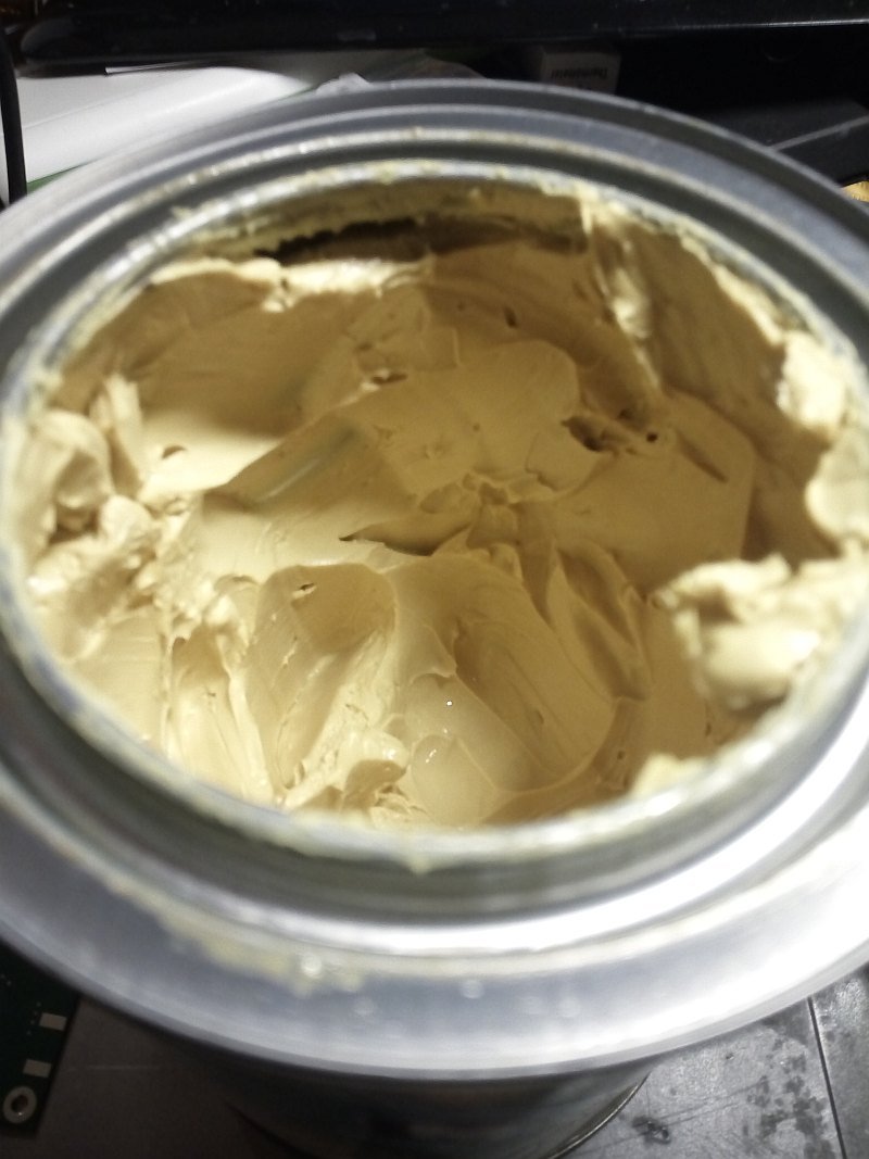

Evk 0 Опубликовано: 16 марта 2020 Поделиться Опубликовано: 16 марта 2020 (изменено) Зеркала стали складываться с разной скоростью, решил разобрать и смазать. Разобрал (внутри металические и пластиковые шестерни). Была заводская густая белая смазка(похожа на крем для рук только гуще, на фото видно), но мало. Вымыл все(пожалел уже 10 раз) и смазал смазкой LIQUI MOLY Thermoflex Spezialfett. Месяца 3 было все хорошо, потом появился скрежет, разобрал смазку выдавило вниз, а шесетерни сухие, смазал еще раз, через 3 месяца картина та же. Нашел еще смазку Efele sg311, в химии не силен, но мне кажется состав похожий и будет так же выдавливать. Помогите люди добрые подобрать смазку для этих целей, чтоб ее не выдавливало, очень геморно разбираются механизмы, чтоб так часто лазить туда. Изменено 16 марта 2020 пользователем Evk 0 Цитата Ссылка на сообщение Поделиться на других сайтах
