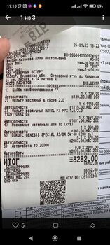

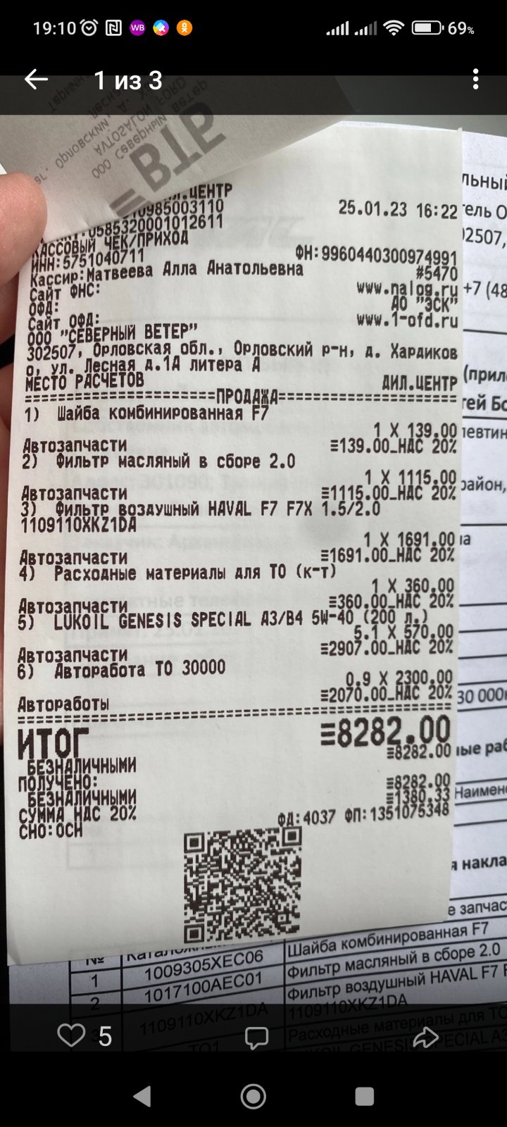

По мне так это вредительство со стороны производителя и исполнителя проведения ТО в лице ОД, то что рекомендуют и льют масло 5w40 A3/В4 в данный двигатель 2.0 турбо с прямым впрыском... и.т.д.и т п... И все довольны как "слоны"....
vladimir159 таких цен и ДО не было, а вы жалуетесь...
привозите своё масло коли не нравицца...
з.ы. то что заливают 5в40 а3 это обычное дело, его везде льют имхо
