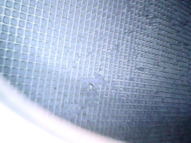

Рио х лайн, fg мотор на АКПП, начало 18 года.
Масло каждые 200 м/ч(в основном А5 shell hx8, и немного илсаков лукойл глайд тек, кикс, все 5w30) свечи каждые 18 ngk, бензин только 95й лукойл.
Кат начал крошиться на 60 тысяче(вот фото), вырезал первый, вварили пламегаситель, евро 2 Паулюс.
Сейчас 83 пробег, жора масла нет.

Kalinidos примерно так было на 20 тыс. Вырезал
2 минуты назад, Sanyi сказал:
Общался с прошивальщиком, говорит приезжали на 800км вырезать, и 8 тысячах, по его мнению четкой закономерности нет и резких факторов которые могут его разрушать.
Просто некачественная керамика
