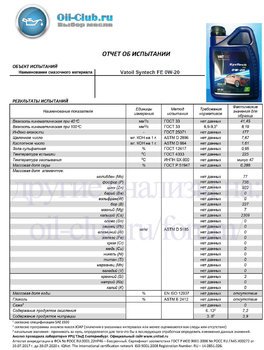

Vatoil Syntech FE 0W-20 свежее за анализ спасибо официальному представителю Vatoil.
Масло в лабораторию слал оф. представитель Vatoil.
Vatoil Syntech FE 0W-20 (VOA BASE).pdf
Vatoil Syntech FE 0W-20 (VOA BASE) копия.jpgVatoil Syntech FE 0W-20 URC копия.jpgVatoil-Syntech-FE-0W-20-photo2.jpgVatoil-Syntech-FE-0W-20-photo1.jpg
ИК спектр Фурье говорит о том, что масло на основе гидрокрекинга.
Заявленный допуск API SN; ILSAC GF-5 GM Dexos1 2010
1) 100'c вязкость 8.19 SAE J300 20 Вязкость.
2) Индекс вязкости 177 Этот сорт имеет низкую толщину базового масла и, как правило, содержит больше полимера высокой вязкости.
3) Базовый номер 7.67 Достаточная способность нейтрализации моющего средства.
4) Кислотность 1,61. Масло содержит меньше кислотных компонентов.
5) Содержание 0,95% GM DEXOS1 1% или менее.
6) Масло Flash Point 225 обладает хорошей термостойкостью.
7) Температура застывания -47 Масла не замерзают при низких температурах, за исключением очень немногих областей.
8) Содержание серы 0,286% Масло содержит относительно мало серы, которая образуется из пакета присадок, а не из базового масла.
9) Анализ может определить, что использовался пакет присадок Afton.
10) ИК-спектр предполагает, что масло основано на VHVI.
Вывод: Масло очень похоже на стандартное масло GM DEXOS1 поколения 1. Их ошибка на их домашней странице. Api sn plus, GM dexos1 (TM) Gen2 объявляет допуски, но это неверно. Марка масла для негров в Восточной Европе. Производителем будет De olebron. У них нет собственного бренда, и они смазывают их для независимых офисов этикеток. Сколько брендов они существуют. Усталый и скучный (Описал Kuroneko)
