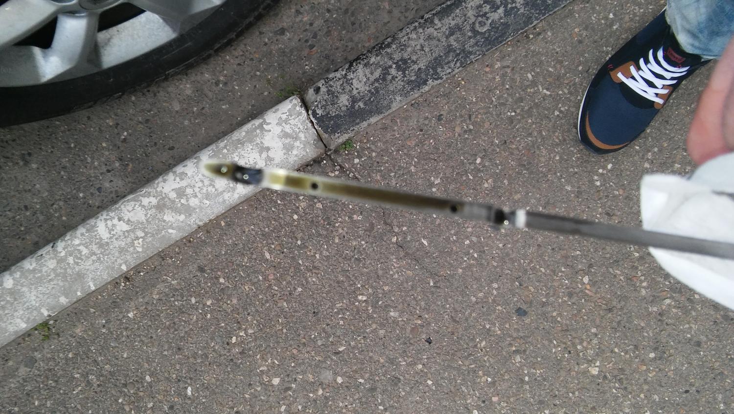

Я обычно подгадываю, что бы день свободен был, заливаю  Oil-Schlamm-Spulung и сразу на трассу, проезжаю где то 180км и сразу в бокс, на замену, только еще в это же масло, перед самой заменой заливаю Pro-Line Motorspulung , артикул 7507, 10 минут на холостых и сливаю, в этот раз ещё лукойлом промывочным полирнул, потом дал стечь минут 20, остатки из поддона откачали и свежее масло залили, по паспорту у меня 6,9л+0,4л фильтр, вошло ровно 7,3л. Сейчас прошёл на этом масле 2000км , post-8836-0-04410100-1459790756_thumb.jpg Учитывая, что это дизель, по моему не так плохо, если не промываю, то на следующий день масло уже чернее.
