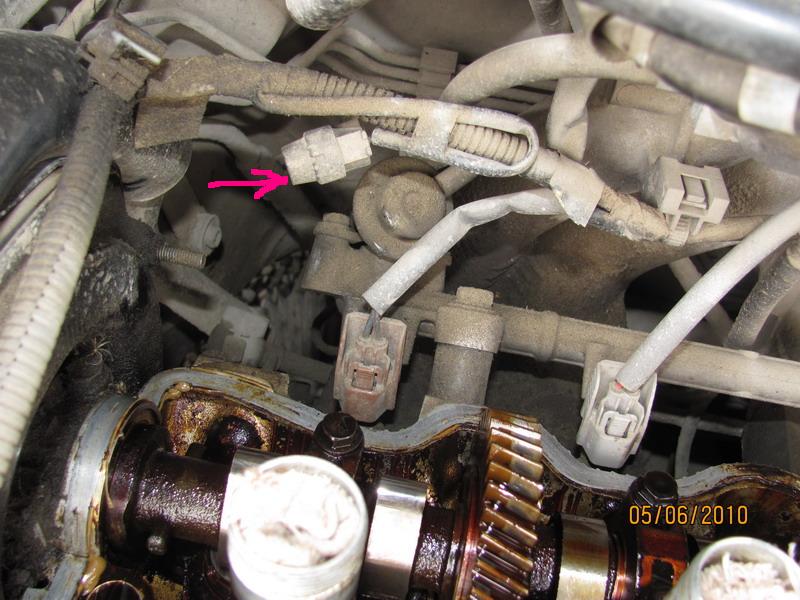

cerkon 10 Опубликовано: 6 июня 2010 Поделиться Опубликовано: 6 июня 2010 Да чето рублей 150-200, точно уже не помню, Лук вроде подороже. И сливалось довольно черным. PSПодскажите люди, хотя и не по теме, что за разьем запасной, изолентой прикручен еще с завода по видимому 0 Цитата Ссылка на сообщение
