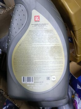

Здравствуйте! ЛУКОЙЛ Смазочные Материалы подскажите пожалуйста по маслу LUKOIL GENESIS SPECIAL C2 5W-30. Как утверждается на странице сайта производителя "Линейка масел SPECIAL создана специально для реализации через сервисные станции, не для продажи в розничном канале", но тем не менее данное масло можно найти на сайтах именитых и не очень интернет магазинов авто запчастей. Если масло не предназначено для розничной продажи, то и продавать его не должны в розницу или я что то не так понимаю? И какова вероятность заказав это масло получить подделку?
Только что, takuan сказал:
Добрый день!
Это масло, в основном в фирменных бочках GENESIS SPECIAL, поставляется на официальные СТО. Часть продукции на доливку поставляется туда же в литровых канистрах. Т.к. не всегда/не все берут себе литрушки на доливку, партнеры по своей инициативе такие излишки реализуют в онлайн-магазинах.
Считается, что традиционно в "группе риска" все же 4л-5л. канистры (для гипотетического "бодяжника" это интереснее). Чтобы развеять сомнения, присылайте фото канистры с номером партии на оборотной этикетке, проверим.
Благодарим за интерес к нашей продукции!
