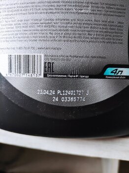

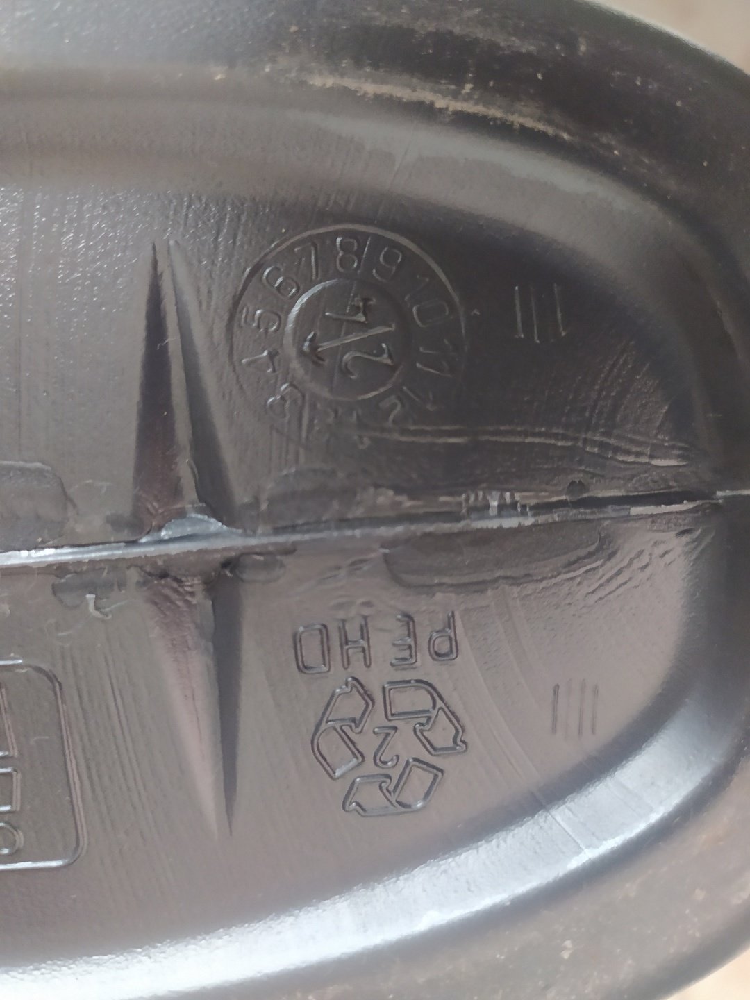

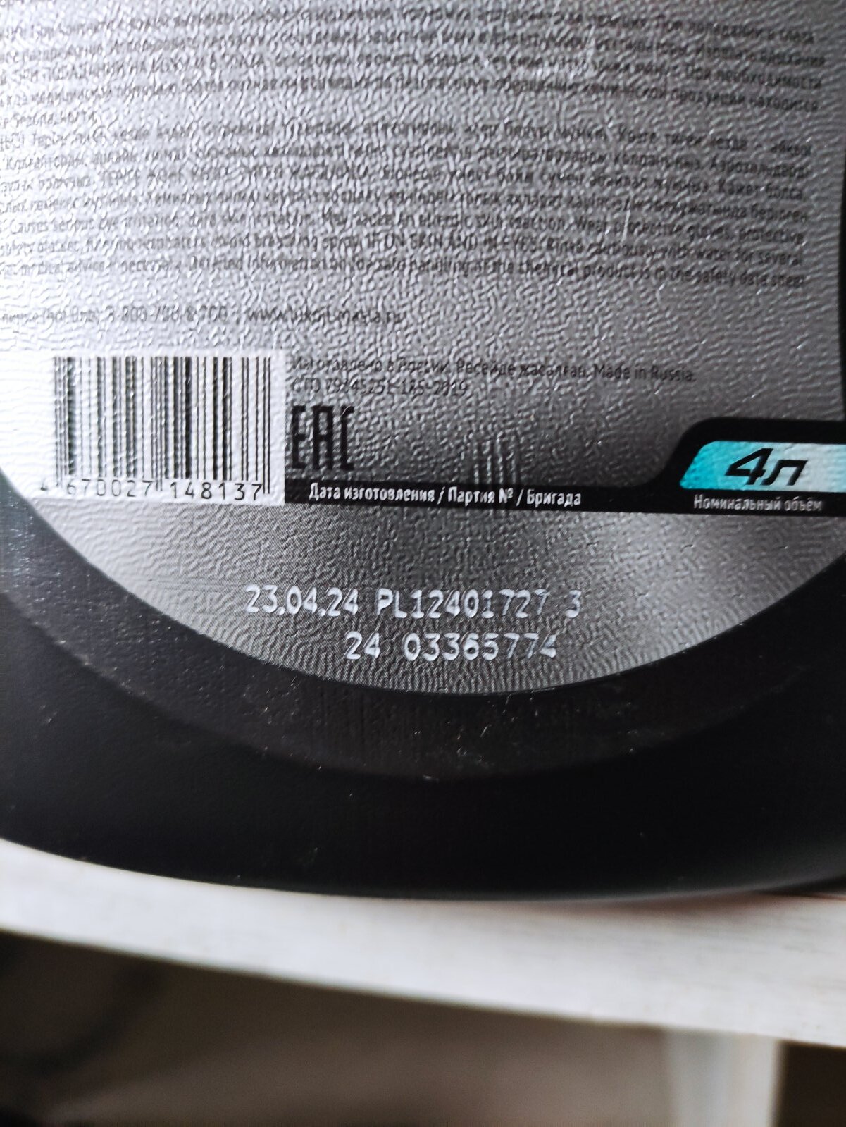

ЛУКОЙЛ Смазочные Материалы , пробовал три  раза. Также пытался постучаться по этому адресу masla-support@lukoil.com. Аналогичная ситуация. Может Вы подскажете? С маслом всё хорошо? Лукойл поясняет, что Дата на канистре снизу - это дата производства канистры, она всегда позже даты изготовления масла. Сначала производится масло и принимается партия, которая после приемки поступает на линию упаковки. Технологический цикл упаковки масла включает в себя термопласт-автоматы, которые формируют канистру, далее, после того как канистра сформирована, сразу в нее заливается масло. Поэтому дата производства канистры фактически является и датой налива масла в канистру. Дата изготовления канистры второй месяц или четвёртый 2024 года? Если второй месяц , то получается , что канистра сделана раньше. Что расходится с пояснениями Лукойла. Стрелка указывает на месяц?

Добрый день!
Конец стрелки в нижней части канистры (первое фото) указывает на цифру 4, что означает апрель, 4-й месяц.
Соответственно и масло приготовлено в апреле (23.04.24 - второе фото), и канистра произведена в апреле (стрелка на первом фото указывает на 4) 2024 года (цифра 24 внутри кружка по обе стороны стрелки на первом фото).
Благодарим за интерес к нашей продукции!

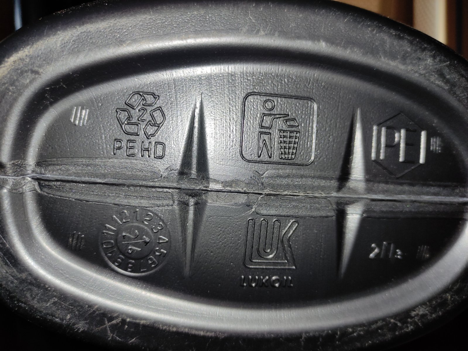

Добрый день, купил пару канистр масла и на обеих дата розлива на месяц позже даты изготовления это оригинал?! @ЛУКОЙЛ Смазочные Материалы
