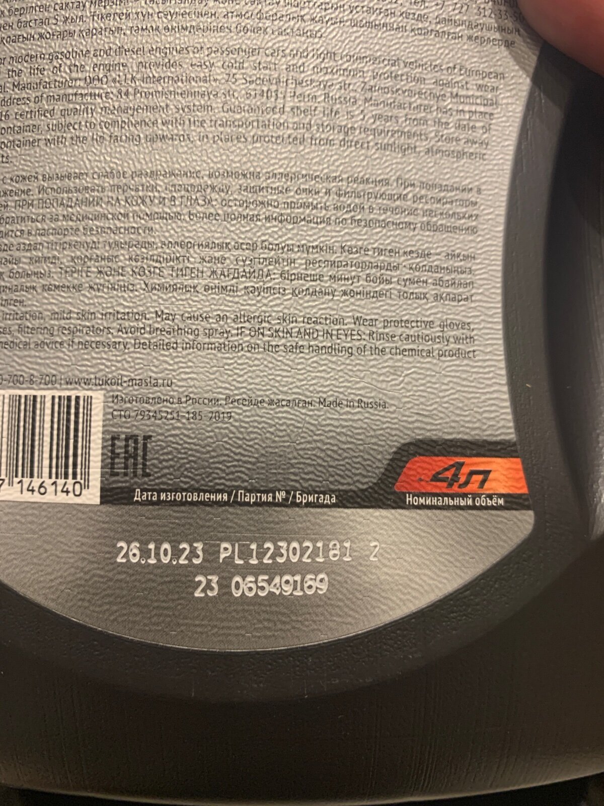

ЛУКОЙЛ Смазочные Материалы здравствуйте, товар оригинальный? Раньше качество канистр было лучше и принт наклейка... дата розлива 25.10.22, а изготовления канистр 22.11.22г вроде рядом.
Изменено пользователем AleksFreeman

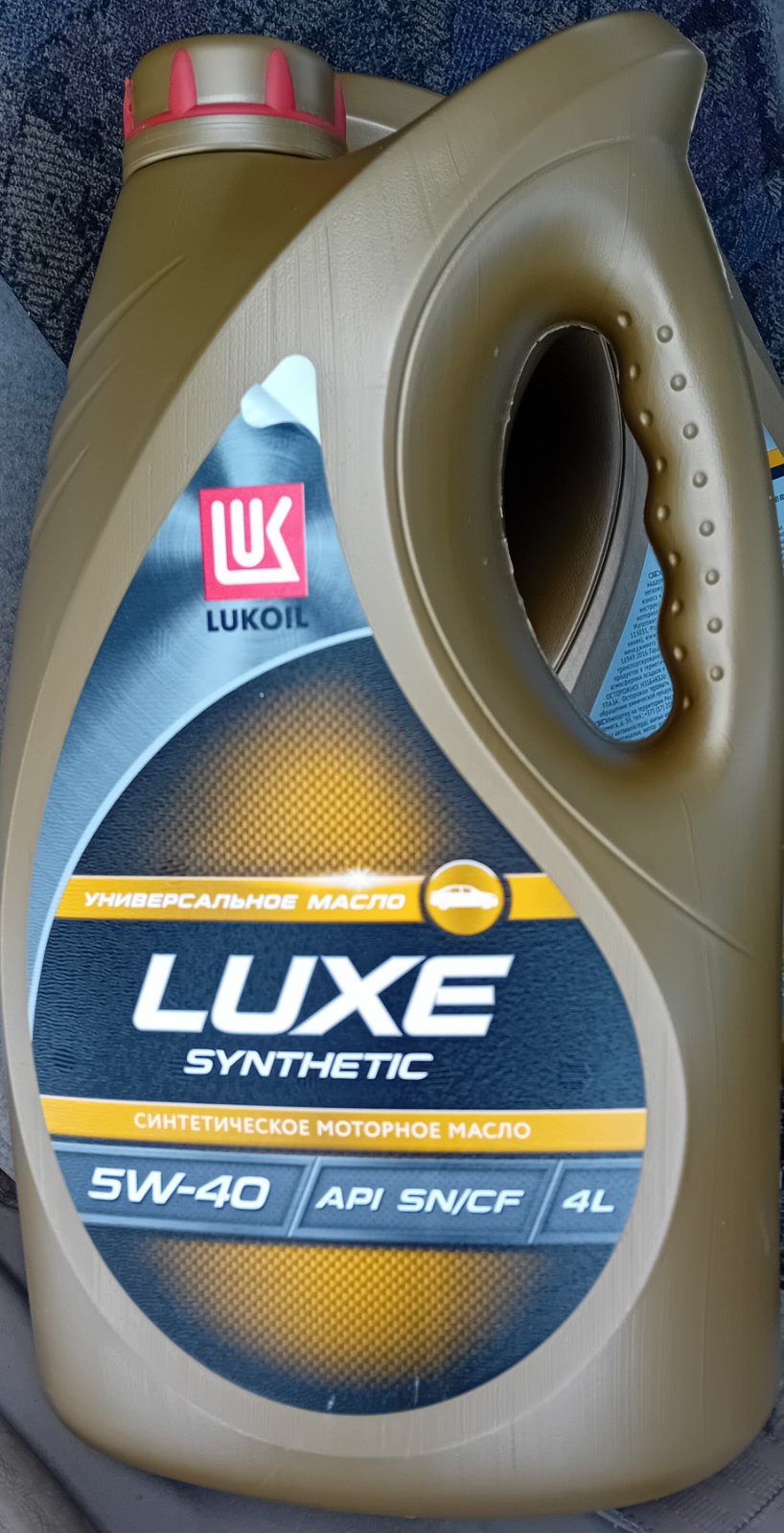

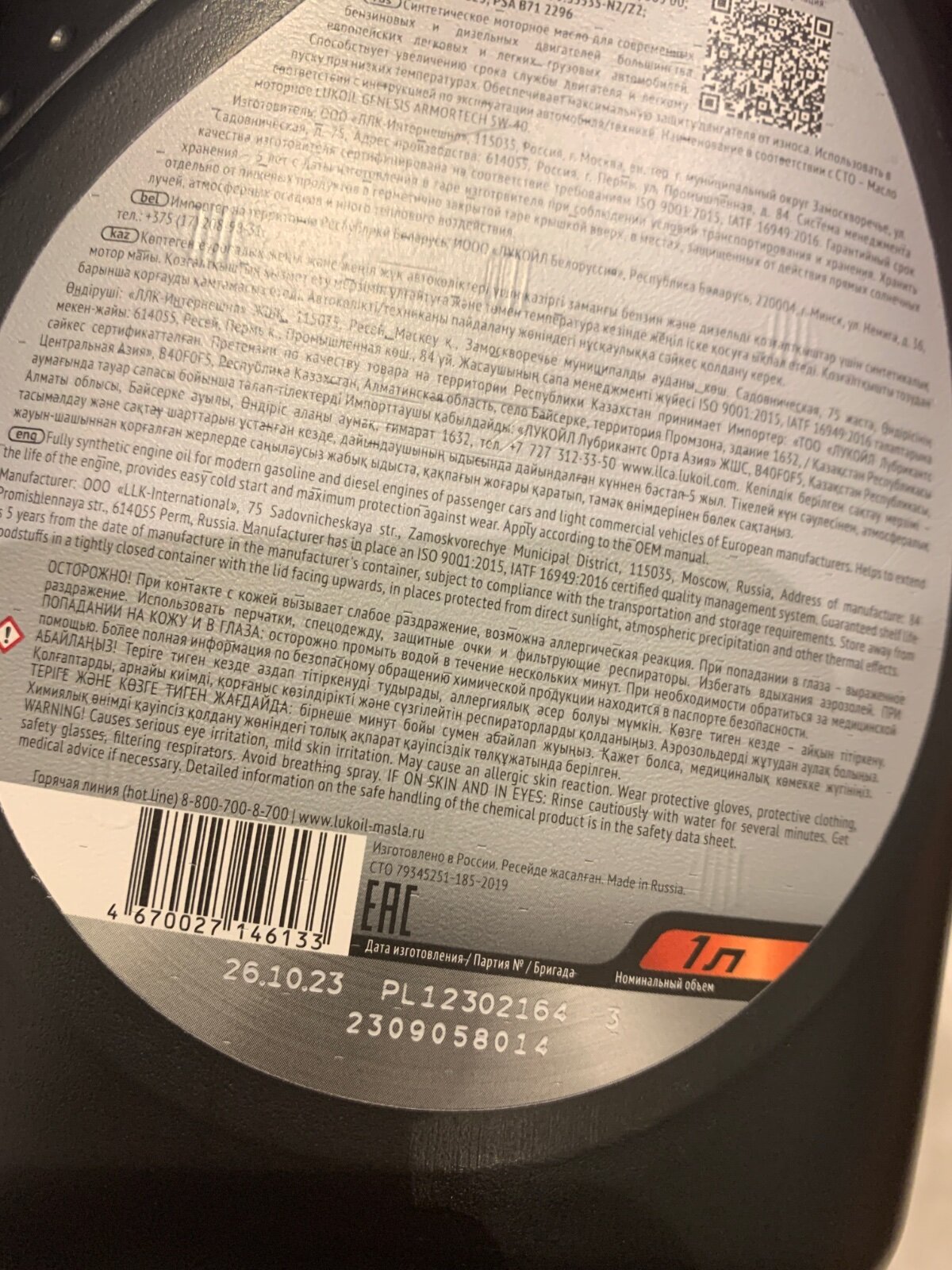

Добрый день. Подскажите оригинальность данного продуктаIMG_20240128_161447_1.thumb.jpg.b245ae1e8f035deb3f60f6cd47804833.jpg
26.01.2024 в 16:06, veluk сказал:

28.01.2024 в 16:18, Гамза сказал:
Добрый день!
Подтверждаем, что номер партии и дата производства, указанные на канистре, соответствуют оригинальной продукции.
Благодарим за выбор нашей продукции!
Изменено пользователем ЛУКОЙЛ Смазочные Материалы

27.01.2024 в 15:25, AleksFreeman сказал:
Добрый день!
Подтверждаем, номер партии и дата производства соответствуют оригинальной продукции, выпущенной на нашем заводе.
Дата выдува канистры на производстве, как правило, позже даты изготовления масла. Некоторое время партия в отдельном резервуаре ждет своей очереди.

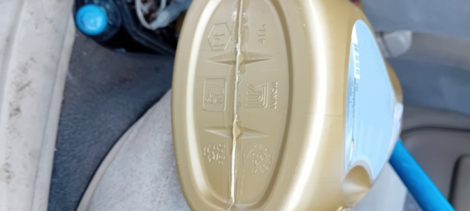

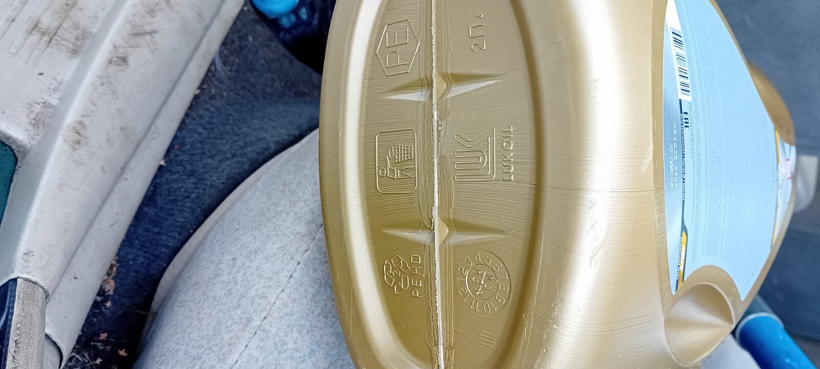

Добрый день!
Канистры оригинальные. На отличия текстуры вплавляемой этикетки некоторых канистр мог повлиять период адаптации новых поставщиков заготовки полимерной этикетки.
Благодарим за обращение!

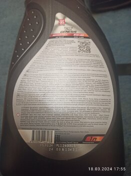

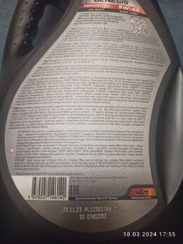

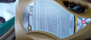

Добрый вечер!
Не могли бы вы уточнить по оригинальности товара?
IMG_20240318_175527.thumb.jpg.19c8942213700b7c17776bb5cf1afd65.jpgIMG_20240318_175502.thumb.jpg.442359f58c5d3b0b9eb0fa8814273085.jpg
Изменено пользователем Bednbly_yorik
21 час назад, Bednbly_yorik сказал:
Добрый вечер!
Добрый день!
Оригинальность масел подтверждаем.
