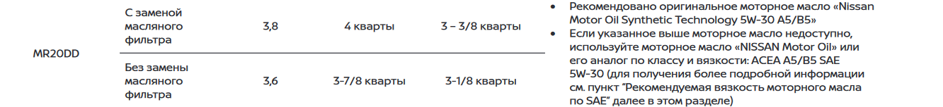

На вашем сайте для моего авто рекомендуется масло Lukoil Genesis Armortech JP 0W-20. При этом производитель авто рекомендует исключительно масла с вязкостью 5W-30. Скоро предстоит очередная замена, до этого заливал только оригинальное Nissan 5W-30 и менял раз в год. А какое масло Lukoil вы порекомендуете, JP 0W-20 или JP 5W-30, и почему? Не будет ли JP 0W-20 слишком жидким летом в жару?
13 часов назад, Freemist сказал:
Здравствуйте!
Добрый день!
Напишите, пожалуйста, марку автомобиля, модификацию, желательно название и тип (бенз/дизель) двигателя, год выпуска. Проверим.
Благодарим за интерес к нашему бренду!
2 часа назад, ЛУКОЙЛ Смазочные Материалы сказал:
Добрый день!
Nissan Qashqai J11R 4WD 2019 г.в. (российское производство), двигатель MR20DD (бензин).
Изменено пользователем Freemist
2 часа назад, Freemist сказал:
Добрый день!
Действительно, в соответствии с руководством по эксплуатации, приоритетный выбор - 5W-30, ACEA A5/B5.
Четко под этот критерий подходят:
LUKOIL GENESIS SPECIAL A5/B5 5W-30,
LUKOIL GENESIS ARMORTECH FD 5W-30
Но можно использовать и LUKOIL GENESIS ARMORTECH JP 5W-30 (самого современного стандарта API SP вместо ACEA A5/B5).
В любом случае, здесь автопроизводитель разрешает использование широкого диапазона вязкостей, в зависимости от климатических условий. Конструкция двигателя это допускает:
Правда,  в этой диаграмме очень условная привязка к температурам окружающей среды. Российские премиальные масла, как правило, лучше по низкотемпературным свойствам.
Переходить с более вязкого на менее вязкое масло мы не рекомендуем. Наоборот, со временем, по достижению пробега 150-200 тыс. (и даже раньше, если автомобиль работает при высоких нагрузках), имеет смысл перейти на более вязкое масло 5W-40 - GENESIS ARMORTECH CN 5W-40. Это обеспечит улучшенную защиту двигателя от износа.

Спасибо за развернутый и аргументированный ответ.
А вот из тех трех масел линейки Genesis, которые подходят, какое вы считаете оптимальным для данного двигателя? И правильно ли я понимаю, что масло LUKOIL GENESIS SPECIAL A5/B5 5W-30 не поступает в свободную продажу (на вашем сайте написано "только в СТО")?
19.09.2024 в 18:34, Freemist сказал:
Добрый день!
Да, SPECIAL реализуется на авторизованных СТО автохолдингов.
Для автомобиля с небольшим пробегом оптимально будет LUKOIL GENESIS ARMORTECH JP 5W-30.
С солидным пробегом - GENESIS ARMORTECH CN 5W-40.

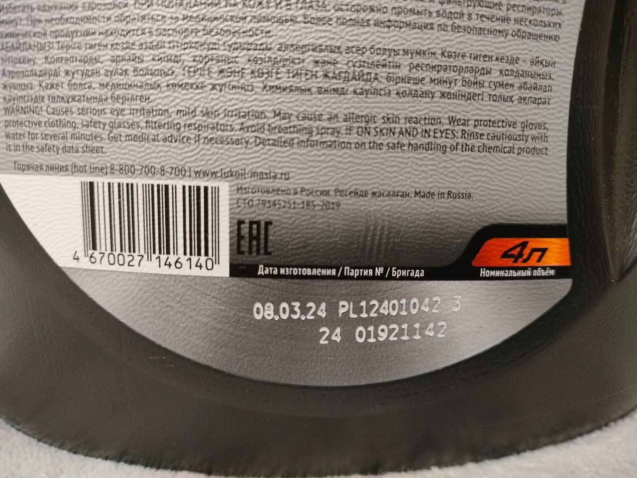

Здравствуйте. Посмотрите, пожалуйста, канистру на оригинальность
12 часов назад, Bars сказал:
  Показать содержимое
Добрый день!
Оригинальность подтверждаем.
Благодарим за выбор нашей продукции!
