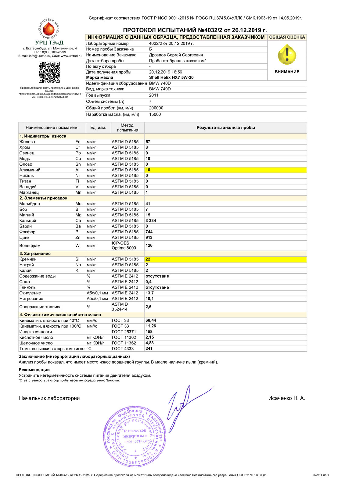

Shell Helix HX7 5W-30 отработка на BMW 740D после 17 000км
