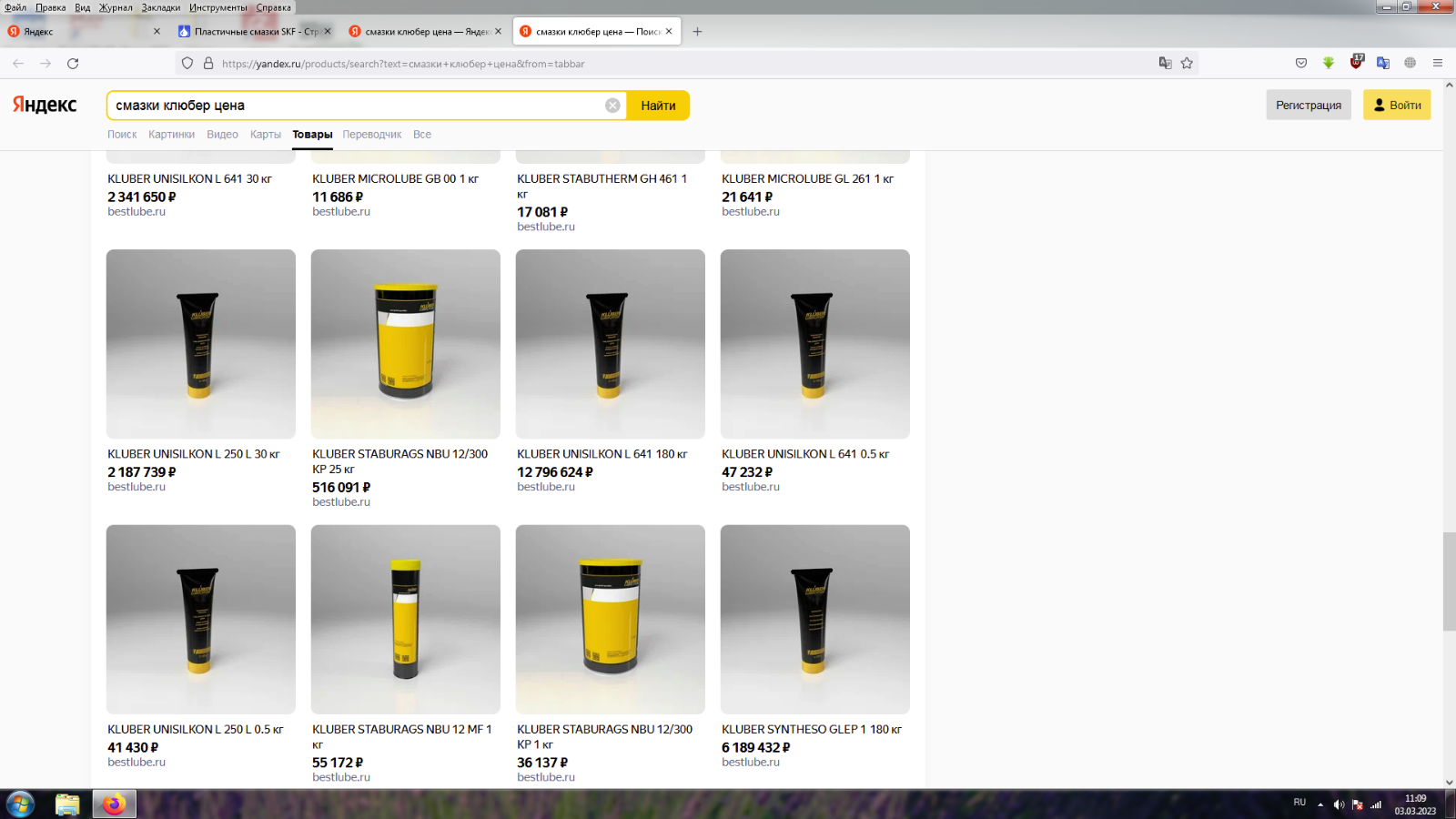

9 часов назад, NNKK сказал:
 даже kluber будет дешевле (на барахолке авито)
он там скорее всего краденный!))
Потому что настоящий kluber- дешовым быть не может от слова совсем...
амый дешовый kluber замешанный на "литоле"  от 5000р-7000р за 400грамм.
:sarcastic:
То есть NSK  купить нормальный за от 1600 до 2600 за 80гр (алиэкспресс) для вас дорого,  а вот даже kluber будет дешевле"
С такой логикой- тут помоему никто даже не попытается оспаривать на этом форуме, и я конечноже не исключение!))
Пожелаем Вам удачи в поисках  kluber, по дешевле на барохолочке.:good2:
954638115_.thumb.png.f0fd562ea5b7db46a208b185f1efae8a.png950358663_.thumb.png.813897b250ee9a2356d2b7dc29705c67.png1754383601_.thumb.png.68299ae265c3bf1e467b27ea219356b8.png
