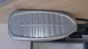

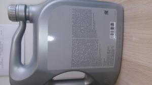

Добрый день. Проверьте, пожалуйста, выпуск данного продукта. AT01 W000259247 21/06/17 02627post-38186-0-44608100-1501573985_thumb.jpgpost-38186-0-13921700-1501574021_thumb.jpgpost-38186-0-93389800-1501574400_thumb.jpg
