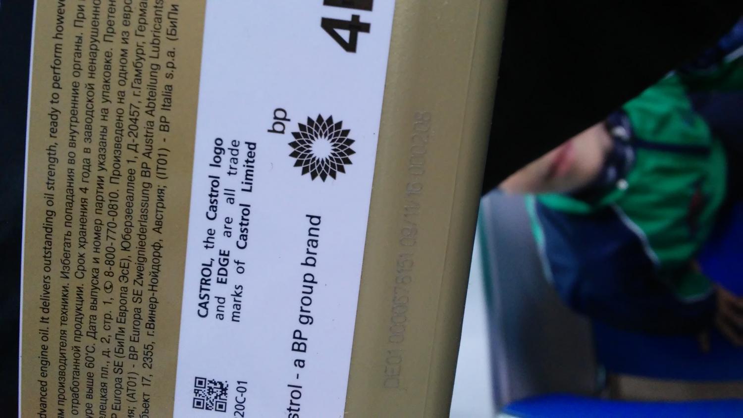

Подскажите подлинность масла, Кастрол эдж 0w30 A5/B5, спасибо!
Продукт EDGE 0W-30 A5/B5 DE01 0000678151 производился с 9/11/16 по 10/11/16, завод подтверждает.
Спасибо!
