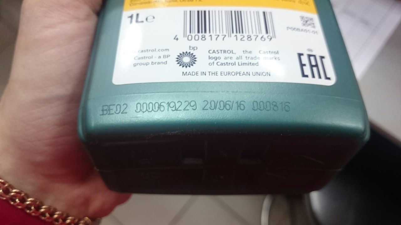

это нормально? Catsrol Universal 75w90 gl4/gl5 1литр
@USSRrat, мне не нравится оформление кода. Последняя цифра упала вправо. И нолики не все ломанные
@sashasanya, добрый день
Запросил завод
