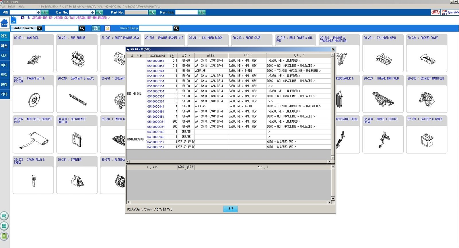

Valeria369 4 Опубликовано: 6 декабря 2019 Поделиться Опубликовано: 6 декабря 2019 Нужна помощь в разборе полета с маслом для Kia Quoris 5.0 GDI 424 л.с. По мануалу авто для этого двигателя указан допуск А5 и вязкость 5w30. Знаю, как устроены эти писанины в мануалах... Очень долго упорно пытался разобраться какое масло залить в двигатель! Многое прочел и посмотрел и по этой теме. Знания, опыт не малые. В общем начну с того, что по рекомендациям для GDI корейских авто и рекламе с этого клуба, залил низкозольный ( так как GDI ) Wolf vitaltech 5w-30 d1 вроде бы с шикарным пакетом присадок о котором говорит и Анализ и не только.. https://www.oil-club.ru/forum/topic/37133-wolf-vitaltech-5w-30-d1-dexos1-gen2-svezhee/ На что в итоге получил : 1) Увеличенный расход топлива ( 2-2,5 литра минимум) 2) На холодный утренний запуск- некие шумы в работе двигателя ( но не очень сильные, но слышны) которых ранее не слышал с утра, и если ооочень прислушаться - тихо защелкал гидрик (это точно гидрик). Не заметил никакого толка от хвалёного состава - молибдена, титана, и тд. Причины указаны выше. Тише ли стал работать двигатель ? Возможно самую самую малость, скорее всего просто от свежего масла. Определенно понял, что не буду дальше заливать это масло, даже при выгодной цене, допускам и т.д. А само масло Wolf покупал у дилера этого масла по цене "акции" 1499 за канистру 4л. Ну не может импортное "навороченное присадками" масло, стоить так же как наше Российское или Лукойловское или в некоторых случаях дешевле. Сами же понимаете - производство, пакет щедрых присадок, ввоз, пошлины, транспортировка, налоги, реклама и т.д. На мой взгляд возможно его разливают у нас или вблизи РФ. Собственно вот в чем дело : По модели этого двигателя 5.0 GDI есть как и рекомендации ( не из мануала ) по допуску А5 и ILSAC GF-5 0w20 и 5w30. Есть инфа по GDI, что 0w20 прям топчик, ходят надежно и долго, лучше чем 5w30 (читал про Mohave GDI ) В моём мануале указано только А5 и 5w30. Но например у того же Quoris 3.8 GDI есть официальный допуск A5 и ILSAC GF -5 Так, что же заливать, что бы было по грамотному !? Тут либо маркетинг, либо кто-то - что то скрывает или купил. В машину до меня что заливали, не знаю ( либо Тотал либо Шелл). Но я слил старое масло, заменил фильтр ( установил конечно оригинал ) и залил Лукой Люкс A5 5w30 на время, так для промывки ( На нем проехал 2- 2,5 тысячи). Расход был город 14 - 15 и 16 редко. Трасса 7-9 По разному. Ездил спокойно, культурно). После Залил Wolf - расход стал 17-18 и выше, трасса 10,5 -12. Че за дела ?? Ауу - Ержан (молибден, присадки) просыпайтесь работать пора! *Однажды на гольф 1.6 залил Генезиса, расход реально существенно снизился! Не чудо но ну очеень уж заметно, даже на небольшом объеме. Ссылка на сообщение

Projector 7 406 Опубликовано: 22 мая 2020 Поделиться Опубликовано: 22 мая 2020 13 часов назад, Валерий* сказал: Да и мне писали что есть такой же 5.0 без прямого впрыска. Вот для него и 5w30 предусмотрен. А для GDI 5w20 GDI как раз топливо льет больше чем распределенный впрыск , было-бы логичным наоборот указать рекомендации по вязкости Ссылка на сообщение

Xenrus 0 Опубликовано: 4 сентября 2022 Поделиться Опубликовано: 4 сентября 2022 Уважаемые форумчане, подскажите, подойдет ли в этот мотор Hyundai 05100-00451 ( 05100-00151) Premium LF Gasoline 5W-20? Цена на него крайне приятная сейчас в Existe. Как альтернативу еще рассматриваю HIGHTEC SYNT ASIA SAE 5W-30... Ссылка на сообщение
Hazy_nsk 4 058 Опубликовано: 4 сентября 2022 Поделиться Опубликовано: 4 сентября 2022 5 часов назад, Xenrus сказал: Уважаемые форумчане, подскажите, подойдет ли в этот мотор Hyundai 05100-00451 ( 05100-00151) Premium LF Gasoline 5W-20? Цена на него крайне приятная сейчас в Existe. Как альтернативу еще рассматриваю HIGHTEC SYNT ASIA SAE 5W-30... Если допуск на масле соответствует допуску по мануале то да. Ссылка на сообщение
SVali 1 785 Опубликовано: 5 сентября 2022 Поделиться Опубликовано: 5 сентября 2022 04.09.2022 в 07:49, Xenrus сказал: Уважаемые форумчане, подскажите, подойдет ли в этот мотор Hyundai 05100-00451 ( 05100-00151) Premium LF Gasoline 5W-20? Цена на него крайне приятная сейчас в Existe. Как альтернативу еще рассматриваю HIGHTEC SYNT ASIA SAE 5W-30... Если морозов частых нет от -28С, то оно вполне себе хороший вариант. У него температура замерзания-36С что прямо не фонтан для 20 ки, это наверное его единственный минус. Ссылка на сообщение
