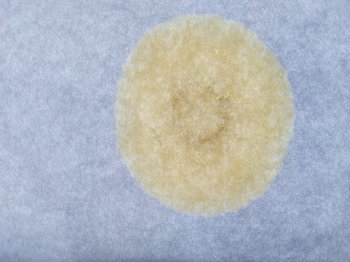

Нашёл у себя на телефоне. За два дня до слива сделал. На просвет сделано фото.
Изменено пользователем Pulser
05.12.2019 в 14:00, warlord999 сказал:
чет по мне износ большеват , или этот мотор отличается от моей гаммы?
Он и так в пределах погрешности, было бы 200 мч, ну было бы 8-10 ppm все нормально.
