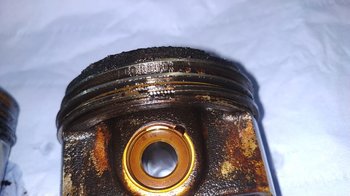

ВМПАВТО 419 Опубликовано: 23 марта 2020 Поделиться Опубликовано: 23 марта 2020 2 минуты назад, DRON 33 сказал: Ну и как , раскоксовал маслосьёмные кольца ? Да, огонь ( простите за сленг, но иначе не сказать) даже эксперт из Бауманки удивился это состояние «до» - для размышлений перед сном Ссылка на сообщение
Ё}I{ИК 399 556 Опубликовано: 23 марта 2020 Поделиться Опубликовано: 23 марта 2020 2 минуты назад, ВМПАВТО сказал: это состояние «до» - для размышлений перед сном Поршень грязный, не спорю. Но кольца видно, что подвижные, есть фото результата? Ссылка на сообщение
DRON 33 15 068 Опубликовано: 23 марта 2020 Поделиться Опубликовано: 23 марта 2020 5 минут назад, ВМПАВТО сказал: Да, огонь ( простите за сленг, но иначе не сказать) даже эксперт из Бауманки удивился это состояние «до» - для размышлений перед сном Простите , а почему это в сообщении выше не указали ? Выложили бы фото . И к чему эта интрига ? Ссылка на сообщение
seven777 623 Опубликовано: 23 марта 2020 Поделиться Опубликовано: 23 марта 2020 17 минут назад, ВМПАВТО сказал: Мотор разбирали два раза для проведения ещё одного натурного испытания и съёмок большого сюжета. Помимо камеры сгорания смотрели и влияние очистителя на раскоксовка залёгших маслосъемных колец. А в этом случае разборка была фактически единственным требованием для соблюдения объективности. Я так понимаю после всех манипуляций мотор в утиль или в ремонт?Просто состояние ЦПГ судя по фото хуже некуда,даже если все ваши действия и расшевелили кольца компрессионные и промыли маслосъёмные с каналами в поршне. Ссылка на сообщение
DRON 33 15 068 Опубликовано: 23 марта 2020 Поделиться Опубликовано: 23 марта 2020 3 минуты назад, Ё}I{ИК сказал: Поршень грязный, не спорю. Но кольца видно, что подвижные, есть фото результата? Согласен ! это чётко видно , особенно на сколько вышло кольцо из канавки 1 Ссылка на сообщение
ВМПАВТО 419 Опубликовано: 23 марта 2020 Поделиться Опубликовано: 23 марта 2020 1 минуту назад, Ё}I{ИК сказал: Поршень грязный, не спорю. Но кольца видно, что подвижные, есть фото результата? В не очень хорошем качестве есть выше в сообщениях. Там можно рассмотреть, что появились масляные каналы, которые до процедуры были полностью забиты лаком и масло фактически не отводилось и выбрасывалось в камеру сгорания. Угар у автомобиля 1 литр на 1000 км. ждём ещё фото из сервиса. Завтра обещают прислать. И через пару недель поделимся хорошим видео, где видны изменения Ссылка на сообщение
Ё}I{ИК 399 556 Опубликовано: 23 марта 2020 Поделиться Опубликовано: 23 марта 2020 Только что, ВМПАВТО сказал: ждём ещё фото из сервиса. Завтра обещают прислать. И через пару недель поделимся хорошим видео, где видны изменения o`k Ссылка на сообщение
ВМПАВТО 419 Опубликовано: 23 марта 2020 Поделиться Опубликовано: 23 марта 2020 4 минуты назад, DRON 33 сказал: Простите , а почему это в сообщении выше не указали ? Выложили бы фото . И к чему эта интрига ? Потому что не было возможности написать развёрнуто. хочется нормально все подготовить и разложить по темам. Ссылка на сообщение
ВМПАВТО 419 Опубликовано: 23 марта 2020 Поделиться Опубликовано: 23 марта 2020 3 минуты назад, DRON 33 сказал: Согласен ! это чётко видно , особенно на сколько вышло кольцо из канавки Кольца двигались, да, но маслоотводящие каналы были полностью покрыты лаком Ссылка на сообщение
ВМПАВТО 419 Опубликовано: 23 марта 2020 Поделиться Опубликовано: 23 марта 2020 (изменено) 6 минут назад, seven777 сказал: Я так понимаю после всех манипуляций мотор в утиль или в ремонт?Просто состояние ЦПГ судя по фото хуже некуда,даже если все ваши действия и расшевелили кольца компрессионные и промыли маслосъёмные с каналами в поршне. Нет, мотор живой. Поменяли кольца прокладки, колпачки на всякий случай. но эксперимент прошёл успешно. хозяин доволен и мы тоже Изменено 23 марта 2020 пользователем ВМПАВТО Ссылка на сообщение
DRON 33 15 068 Опубликовано: 23 марта 2020 Поделиться Опубликовано: 23 марта 2020 6 минут назад, ВМПАВТО сказал: Кольца двигались, да, но маслоотводящие каналы были полностью покрыты лаком Ну это тогда не залёгшие , а забитые 1 Ссылка на сообщение
