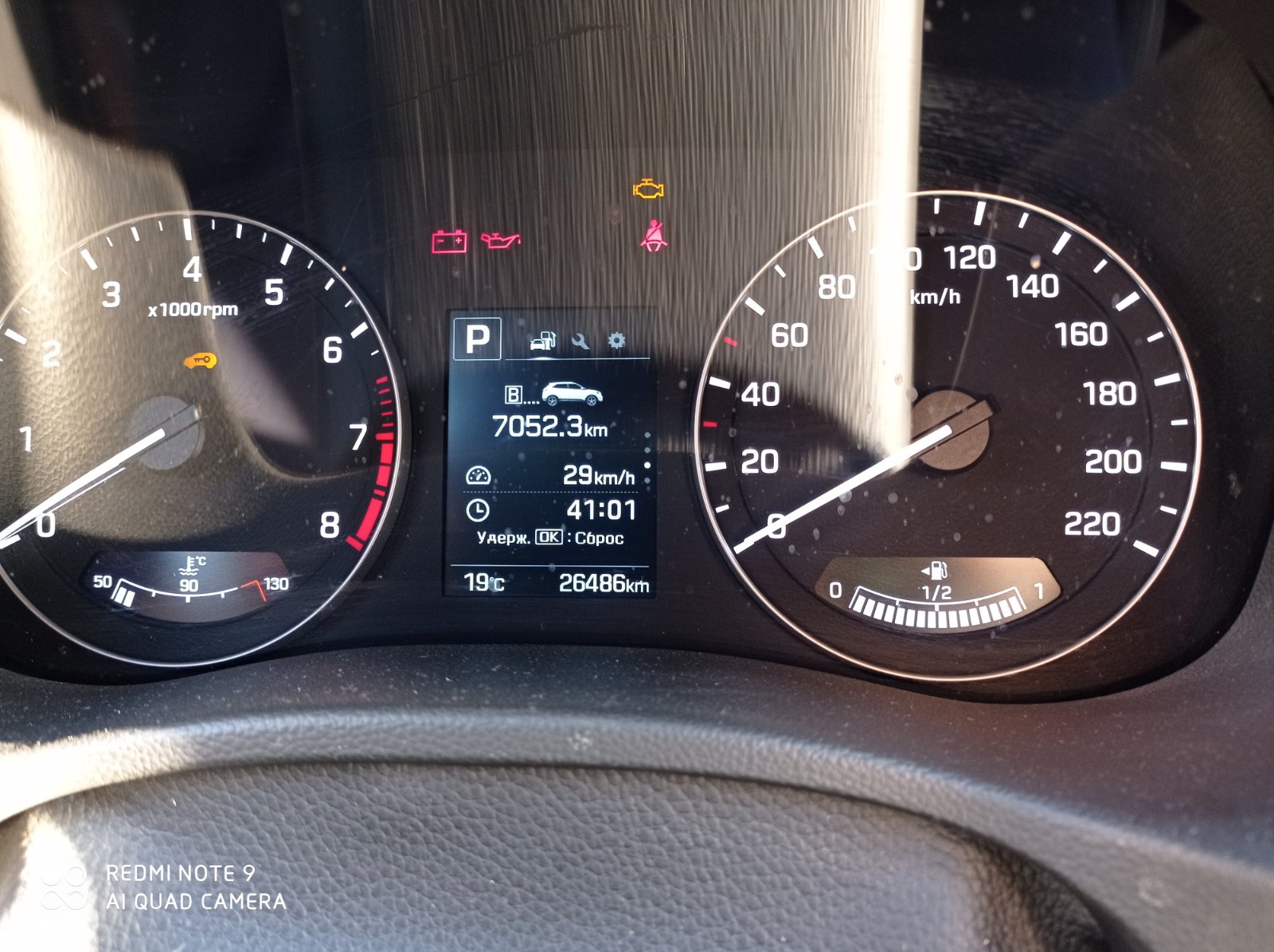

Откатал на этом масле 7000 км/240 моточасов.
Если честно, то какого-то впечатления масло не произвело. Не было ни особой "тихости" мотора ни на холодную, ни на горячую. Ни куда не пропало постукивание в моторе на холодную. И, как все Ильсаки, к концу интервала стал подавать признаки близкой кончины. Короче, ничего выдающегося. После него залил мобил1, который в подписи. Вот на нём звук мотора гораздо тише  и мягче как-то. Нравится... :)

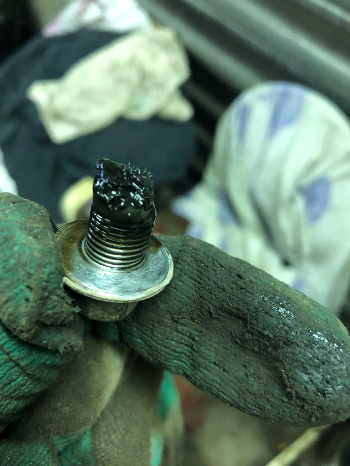

27.06.2021 в 21:07, An188 сказал:
2 часа назад поменял масло. я в шоке. вот что на магните. пробег у масла 3600 по городу с апреля по сегодняшний день. масло покупал на яндекс маркете, еще осталось 5 литров с той покупки нового:
на ощупь как песок
После того случая прошло 1.5 года,  было шесть замен масла. Всё было +- одинаково, небольшой налётик на магните, 4 даже делал анализы, тут есть. А остатки этого несте (банки 4л+1л, так же купленные вместе с тем на яндекс маркете) закинул на балкон до лучших времен (думал даже выкинуть его, или отдать кому-нибудь петли смазывать), литрушку вскрывал замораживал, вроде неплохо себя показало.
И вот наступили эти «лучшие времена», масло стало стоить неадекватных денег, и в уже откровенно жрущий мотор решил залить этот шмурдяк. И его опять сильнее всего сожрало, через 4ткм пришлось долить 1литр, что никогда до этого не делал. На доливку взял валволин макслайф 5в30 А3.
И с мыслями, что мотор уже «приехал», начал решать что делать. В итоге решился на свап 2JZ 3л (вместо 1JZ 2,5л), и вот вчера на второй день работ по замене мотора мне с сервиса скинули фото пробки:
2 минуты назад, An188 сказал:

а в чем еще? в погоде?  6 разных масел отлично отработали. а одно и тоже масло с разницей 1,5 года настругало железа. дату не помню.

нашел фото четырёшек
вот пробка после валволина 5в30 А5, который был слит перед заливкой этого несте, его анализ кстати тут

На самом деле очень странно. С начала выхода в свет и по сей день по этому продукту не было ни одного нарекания. Контрафактной продукции замечено также не было. Да и Neste не столь распространенный бренд, чтобы изготавливать контрафакт в мелкой фасовке. По бочкам контрафакт имеется по ряду продуктов для коммерческого транспорта и гидравлике, но там дело другое. Взял бочку, покрасил ее, залил не пойми что и продал. Потребитель визуально не определит контрафакт это или нет. Хотя у оригинального Neste бочки все же другие. Имеется защита, о которой не стоит распространяться, чтобы не скопировали.
Канистры, которые на фото достаточно свежие. Срок годности продукта 5 лет с даты изготовления. Масло не должно было "разложиться".
Надеюсь это форс-мажор и он не сильно испортит впечатление о продуктах Neste.
