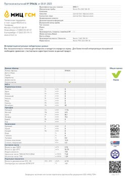

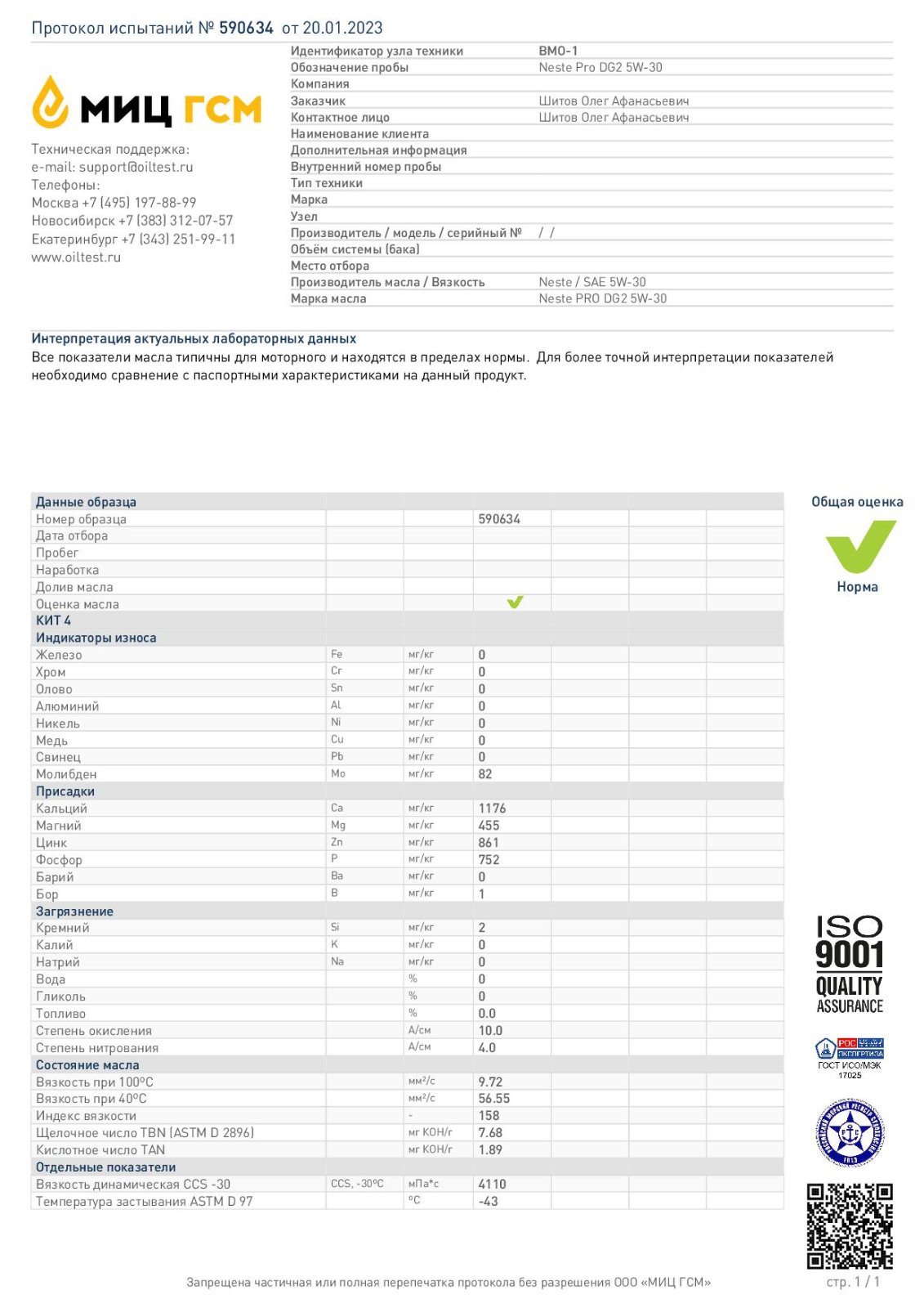

Масло заявлено как: API SN PLUS, SN-RC, GM dexos1 Gen 2, ILSAC GF-5
118552 - Neste Pro DG2 5W-30 1L
118545 - Neste Pro DG2 5W-30 4L
118511 - Neste Pro DG2 5W-30 200L
Добрый вечер.
Кто может сделать вывод по данному маслу и как это сделать?
"Хорошее" данное масло или "плохое" и сколько на нем можно ездить?

Да это оригинальное масло Neste на пакете присадок Infineum, у Valvoline Maxlife FE 5W-30 такой же пакет присадок, (они на одном заводе Ashland делаются), единственное в Valvoline больше молибдена, так как это Maxlife.
Даже вязкость при 100С тоже низкая. :) Хорошее масло лейте спокойно :)
