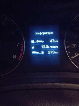

alex323 17 223 Опубликовано: 3 августа 2020 Поделиться Опубликовано: 3 августа 2020 (изменено) 27.07.2020 в 10:23, alex323 сказал: Поехал на замену Итак, залитый микс моторных масел (3 литра PUP 0w-20 + 0.5 литра МС-20 +0.5 литра Novus Titan 5w-30 +100 ml POE Fuchs Reniso Triton 55SE, расчетная KV100 -10.2 - 10.3 сСт) вполне нормально показал себя на летней трассе (почти 700 км). Да, затуп чувствуется, но не критично. Расход вырос с 7.5-7.6 на Кикс 5-20 до 7.8-7.9 на миксе. Но это на трассе. Сегодня по городу ощущения уже не такие позитивные. Тупит. Со светофора это реально чувствуется сильнее, чем вчера на трассе на том же самом бензине. И расход. Если обычный мой городской расход по Таганрогу без климата 9.7-9.9, то сегодня к концу дня - 11.4!! И никаких кикдаунов и прочего, обычная городская толкотня. Ну теперь то восторга в городе от 30-ки я точно не испытываю. Зимой всё ещё усугубится. В общем, как уже неоднократно озвучивал, 30-ки в городе - ну не то. Этот мотор умеет ехать повеселее. Причем и на трассе на 20-х это чувствуется. К чему его грузить маслом, я не знаю. Потерплю его пару - тройку месяцев и на 20-ку. Изменено 3 августа 2020 пользователем alex323 4 Цитата Ссылка на сообщение Поделиться на других сайтах
alex323 17 223 Опубликовано: 4 августа 2020 Поделиться Опубликовано: 4 августа 2020 (изменено) А вот результат сегодняшнего дня чисто городской езды, с климатом. Сказать, что я удивлен - это ничего не сказать. Я охренел просто)). Такого и зимой на 20-ке не увидишь при аналогичном пробеге, тока если 5-6 км после прогрева. Ну, будем считать, что этот микс не более, чем мягкая промывка мотора))). Изменено 4 августа 2020 пользователем alex323 1 Цитата Ссылка на сообщение Поделиться на других сайтах
