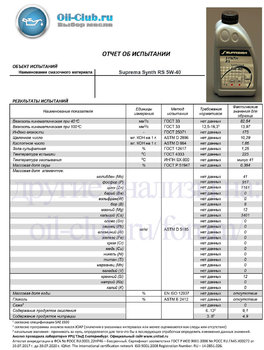

Suprema Synth RS 5W-40 свежее за анализ спасибо официальному представителю Suprema.
Масло в лабораторию посылал оф. представитель, в запечатанной таре.
Видео приемки масла в лаборатории УРЦТЭиД:
Suprema Synth RS 5W-40 (VOA BASE).pdf
Suprema Synth RS 5W-40 (VOA BASE) копия.jpgSuprema Synth RS 5W-40 URC копия.jpgSuprema-Synth-RS-5W-40-photo1.jpgSuprema-Synth-RS-5W-40-photo2.jpg
Масло заявлено как: API SN/CF; ACEA A3/B3-10, A3/B4; BMW Longlife-01; Porsche A 40; MB-Freigabe 229.3; VW-Norm 502.00, 505.00; Renault RN 700, RN 710; GM-LL-A/B-025; Opel GM-LL-B-025.
1) Масло соответствует стандарту SAE 40
2) Вязкость при 100С = 13.97 сСт - в пределах среднестатистических 13.5-14.5 сСт для легкомотрных 40-ок
3) Щелочное число = 10.29 - приличный результат, что говорит о большом запасе моюще-нейтрализующих свойств и ресурсе данного продукта
4) Кислотное число = 1.86 - достаточно низкое для полнозольного масла, в сочетании с высоким TBN выглядит достойно
5) Зольность сульфатная = 1.25% - для современных моторов высоковато, но претензий быть не может, т.к. все нормативы выполнены
6) Температура застывания = -41С - средненький результат для 5W-40
7) Температура вспышки в о.т. = 225С - хороший результат, который говорит о том, что с термостабильностью данного масла проблем нет
8) Содержание серы = 0.364 - данный результат говорит о том, что перед нами пакет присадок на сульфонатах Кальция
9) Противоизносные присадки - на основе пары Цинк-Фосфор + органический трехъядерный Молибден MoDTC для снижения трения, что повышает защитные и энергосберегающие свойства масла. Сульфонаты Кальция в роли моюще-нейтрализующей присадки.
Вывод: перед нами хороший полнозольный гидрокрекинговый продукт уровня VW 502/505 / МВ 229.3 на пакете Infineum. Такие масла отличаются сбалансированными защитными, энергосберегающими и ресурсными свойствами. Но повышенное содержание Серы и Фосфора, а также высокая зольность не позволяют их использовать в прямовпрысковых моторах и современных ДВС с многоступенчатыми системами очистки выхлопных газов, начиная с Евро-5. (Описал Dimmy)
