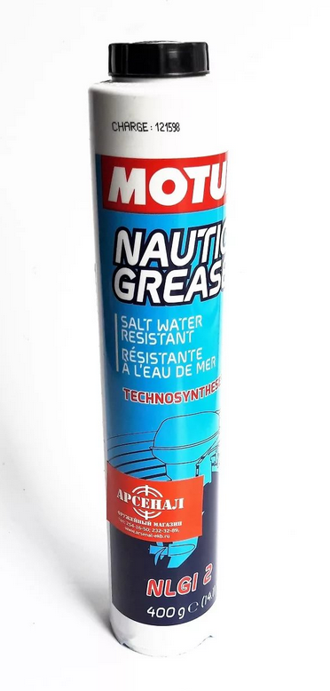

regem3000 6 Опубликовано: 10 октября 2019 Автор Поделиться Опубликовано: 10 октября 2019 29 минут назад, Barmaley сказал: Я и посоветовал - Motul Nautical исходя из своего оптыта. И смазка хорошая и тюбик большой. Вы про такую говорите ? 0 Цитата Ссылка на сообщение Поделиться на других сайтах

Barmaley 3 557 Опубликовано: 10 октября 2019 Поделиться Опубликовано: 10 октября 2019 7 часов назад, regem3000 сказал: Вы про такую говорите ? да. У нас завозят такое http://www.motul-oil.by/product/motul-nautic-grease/ 0 Цитата Ссылка на сообщение Поделиться на других сайтах
