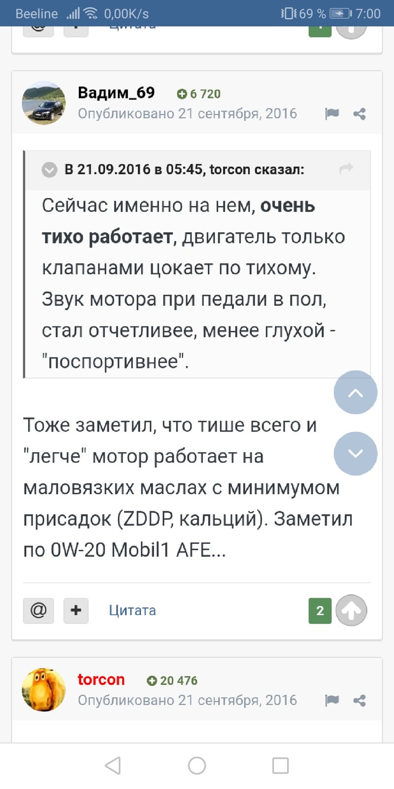

8 часов назад, a-ha сказал:
Масла ILSAC в сравнении с маслами ACEA A5 могут дать бОльший акустический комфорт от работы двигателя из-за содержащегося в них (чаще всего) модификатора трения - молибдена.
Про аккустический комфорт читаю форум год и так и не понял, очень много противоречивой инфррмации от гуру форма (назовём их так) Много раз, здесь была информация, что масла с меньшим содержанием ZDDP и в которых даже нет молибдена, оказываются самыми тихими. Что скажете по этому поводу?
Спойлер
Роман 73 оффтоп, но попробую собрать в кучу своё понимание "шумности" масла:
- менее шумные масла минеральные, далее по возрастастающей - полусинь, гидрокрекинг, GTL, PAO, да и от вязкости базового масла тоже зависит - 4сСт меньше шумят чем 8сСт;
- насыщенный пакет ZDDP очень шумлив, и уж тем более шумлив в отсутствие каких-либо модификаторов трения;
- модификаторы трения (молибден, титан, вольфрам) значительно снижают шумность;
- есть модификаторы трения, которые лаборатории не отлавливают, поэтому и есть впечатление, что в масле кроме ZDDP вроде бы и ничего нет, но масла тихие - база гидрокрекинг, ZDDP не самый жирный + глицерОл-моноолеат (GMO) - примерно так выглядят масла S-Oil/Dragon на пакетах от Lubrizol.
Ну и как мини-итог:
- масло w20 (низковязкое) на ГТЛ/ПАО с нежирным (илсаковым) пакетом ZDDP но с "жидким титаном" может оказаться весьма и весьма тихим ну и т.д., т.к. вариантов сочетаний "выше крыши";
- моторы у всех разные (даже с одного конвейера сошедшие), климат/бензин/манера езды тоже, но в первую очередь - слуховой аппарат! :pardon:
Отсюда и куча субъективных оценок и суждений!
Не претендую на истину, пусть масло-гуры поправят!
Изменено пользователем a-ha
Одолели "буквоеды" - исправил очепятки и описки )))

7 часов назад, Роман 73 сказал:
Что некоторые гуру предвзято относятся к некоторым вязкостям.
21 минуту назад, Пехота67 сказал:
Не канает, т.к термин "предвзятое отношение" означает, что это отношение сложилось заранее, до ознакомления с сущностью чего-либо, в данном случае масла. А в скрине, который я выложил, чётко написано, что люди уже попробовали много масел и на основании личного опыта, уже пришли к своим выводам,  т.е люди, как минимум точно знают, что говорят. Да и пост мой был не про вязкость масла, а больше про присадки,фосфор, кальций, ZDDP, молибден, ну и т.д
