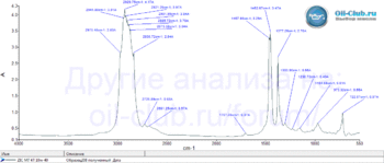

Заявленные характеристики:
Масло заявлено как: API SL; JASO MA2.

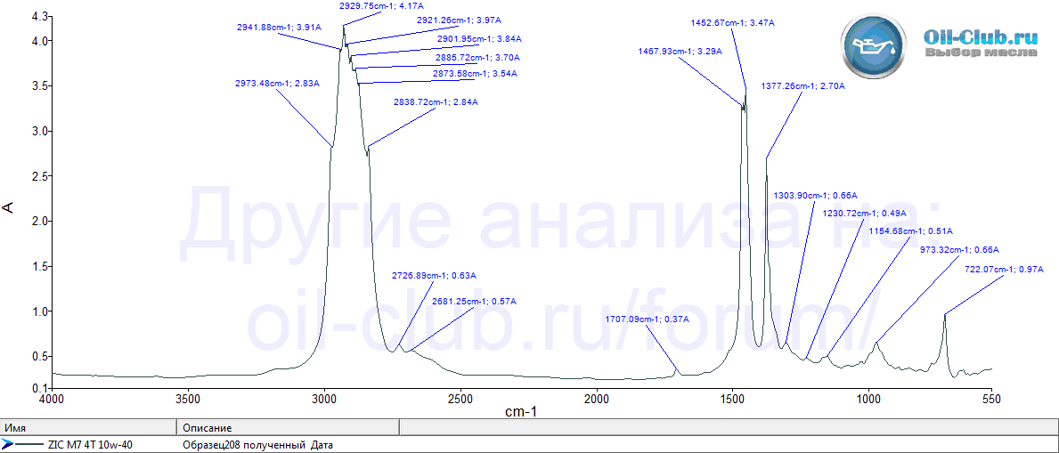

ИК спектр говорит о том что масло на основе гидрокрекинга VHVI (приравнивается к синтетике)
137211 - ZIC M7 4T 10W-40 1L
Еще один специальный пакет присадок :) Молибдена мало из за мокрых сцеплений, щелочное не такое высокое как в дизельных маслах, зольность не высокая, минералки в составе нет как в стандартных автомобильных полусинтетиках. Термостабильность высокая судя по вспышке 243С. Ну это понятно если 10W40 сделать на Yubase 6...
