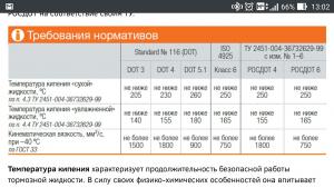

1. Температура кипения - в связи с тем, что при торможении происходит нагрев тормозов и самой тормозной жидкости, закипание ТЖ может привести к образованию паровых пробок, и, как следствие, – возможному отказу тормозной системы. Различают две температуры кипения тормозной жидкости: температуру кипения «сухой», ненасыщенной влагой жидкости, и «увлажненной», содержащей до 3,5 % влаги (температура кипения "увлажненной" косвенно характеризует температуру, при которой жидкость будет "закипать" через 1,5-2 года ее работы в гидроприводе тормозов автомобиля).

В зависимости от технических показателей, по стандарту ДОТ (Department of Transportion – американская транспортная инспекция), все тормозные жидкости делятся на три основных класса: DOT 3, DOT 4, DOT 5, причем минимальным на сегодняшний день считается класс DOT 3.
Жидкости класса DOT 3 считаются устаревшими, так как были рассчитаны на эксплуатацию в ненагруженных тормозных системах автомобилей. При их разработке учитывалось, что они будут использоваться в тихоходных автомобилях с дисковыми и (или) барабанными исполнительными механизмами.
ТЖ с улучшенными эксплуатационными характеристиками, соответствующие требованиям DOT 4, рассчитаны на современные автомобили с повышенными динамическими качествами.
Жидкости класса DOT 5 (DOT 5.1) используют в основном на автомобилях, которые эксплуатируются в тяжелых режимах с частыми разгонами и интенсивными торможениями, во время которых в тормозной системе автомобиля возникают повышенные динамические и температурные нагрузки.
Стандарты тормозных жидкостей
В России нет единого государственного или отраслевого стандарта, регламентирующего показатели качества тормозных жидкостей. Все отечественные производители ТЖ работают по собственным ТУ, ориентируясь на нормы, принятые в США и странах Западной Европы (стандарты SAE J1703 (SAE – Общество автомобильных инженеров (США), ISO (DIN) 4925 (ISO (DIN) – Международная организация по стандартизации) и FMVSS №116 (FMVSS – Федеральный стандарт США по безопасности автомобилей).

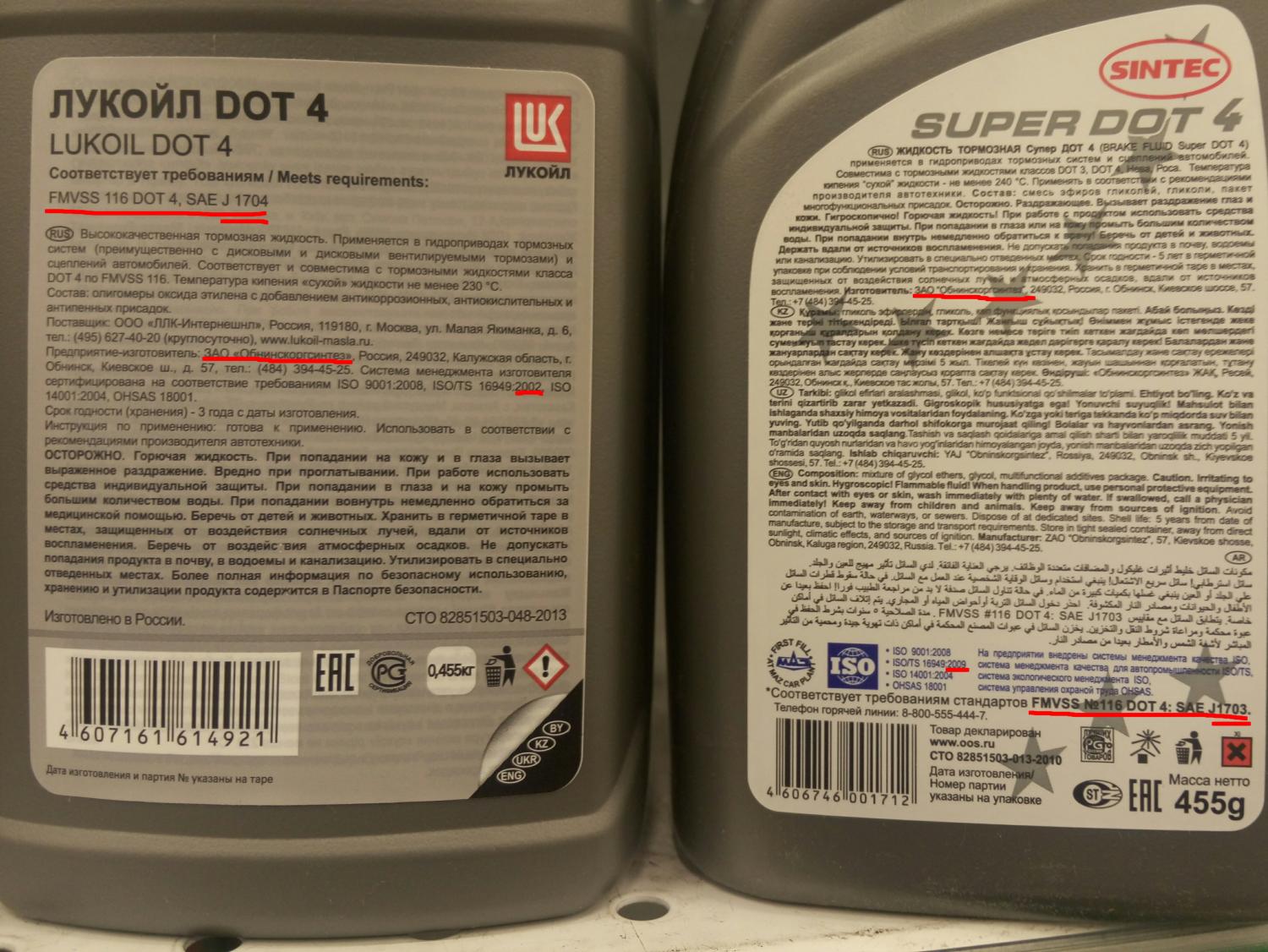

Имхо проще Лукойл DOT4 брать. Изготовитель Обнинскоргсинтез (тот же Синтек), купить легко (а не "коды мы вам не скажем, ищите в магазинах" Синтек), стоит копейки.
http://obninskorgsintez.ru/forum/index.php?PAGE_NAME=read&FID=3&TID=466
1339420 ЛУКОЙЛ Dot-4 0,455 кг ~70 р
1338295 ЛУКОЙЛ Dot-4 0,910 кг ~130р
был здесь пост, что вроде как Обнинск лукойлу не самую передовую свою жижу разливает

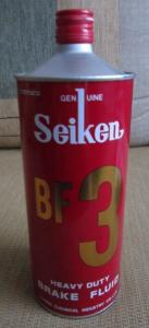

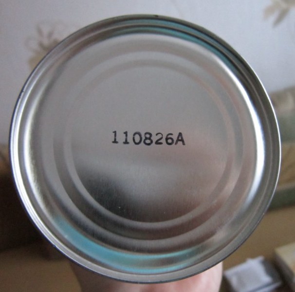

Кто купил ТЖ Сейкен БФ3 какой код указан на днище?
У меня 110826А, получается 11 года выпуска?
@Zamok,Вот моя канистра. По поводу даты выпуска Иван так конкретно и не ответил. Я уже на одной машине поменял жижу на Сейкен БФ-3, очень понравилась по виду, чистая, как слеза и очень маслянистая такая.
