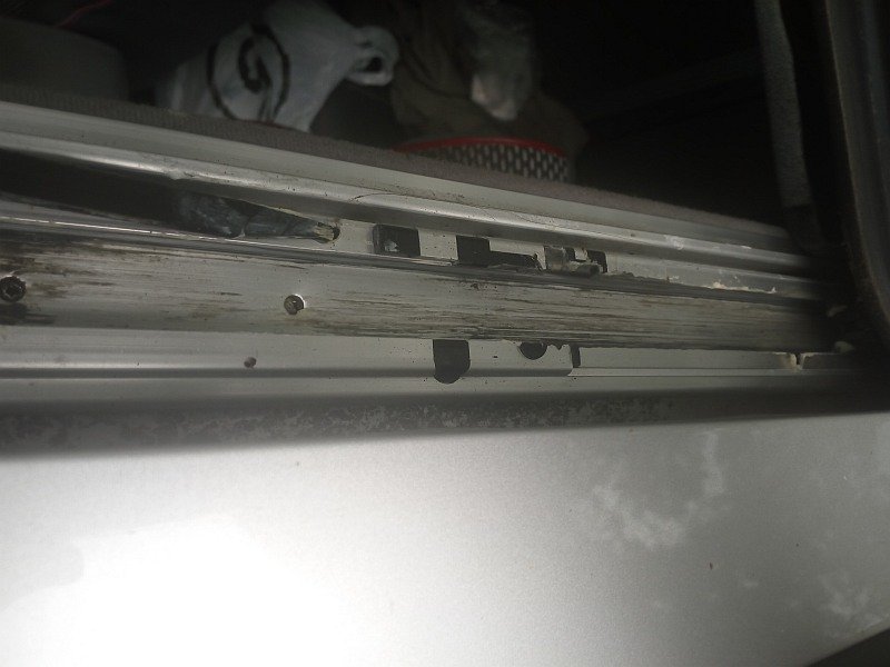

23.05.2021 в 15:26, Screwdriver78 сказал:
Fuchs Renolit SI 300 M артикул 600681067, допуск VW-TL 767 X (направляющие сдвижного люка)
Результат через год после нанесения, люк в те месяцы, когда "лето", используется довольно активно, не каждый день, конечно, но несколько раз в неделю точно.
