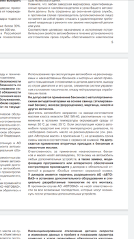

Самая последняя инструкция на Весту,с официального сайта качнул,там уже написано что с завода льют 5w40 , хотя раньше было написано 5w30, наигрались наверное в современного автопроизводителя,поняли что,ну не получается все моторы сделать одинаково,да и потребитель шибко грамотный пошёл, решили соломки подстелить:)
