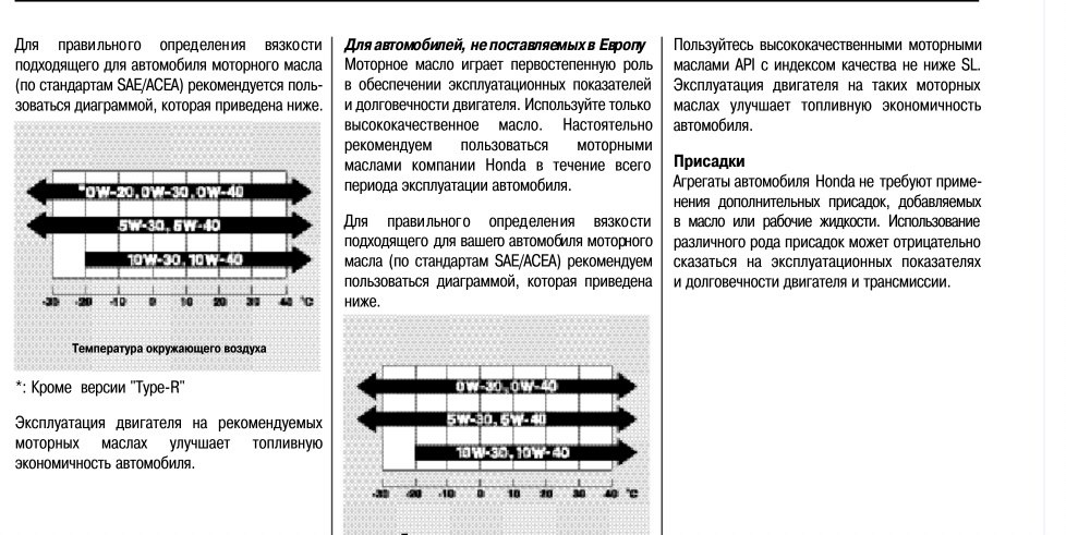

@Mobil Russia Здравствуйте.
Хотел бы уточнить по рекомендуемому маслу для моего двигателя k20z4. Авто honda civic typer fn2 2008.
Сайт предлагает исключительно 0/5w-30.
Считаю лить нужно 40, учитывая обороты и нагрузку на двигатель.
Да и мануал 40 совсем не запрещает, а у вас так категоричны 30ки.
Уточните рекомендации, спасибо.

Beelinelife Добрый день.
Производитель рекомендует для вашего автомобиля заливать масло с допуском ACEA A5/B5 SAE 5W-30, поэтому наш сайт, с учётом этих данных, выдаёт вам такие рекомендации. Мы рекомендуем использовать для вашего автомобиля то масло, которое подбирает наш селектор, а итоговое решение, конечно же, за вами.

@Mobil Russiaспасибо за ответ.
не спора ради, а для выяснения вопроса, в мануале следующее:
Honda ACEA A1/B1, ACEA  A3/B3 или ACEA A5/B5
то есть диапазон широкий, поэтому я и пытаюсь понять, что лучше.

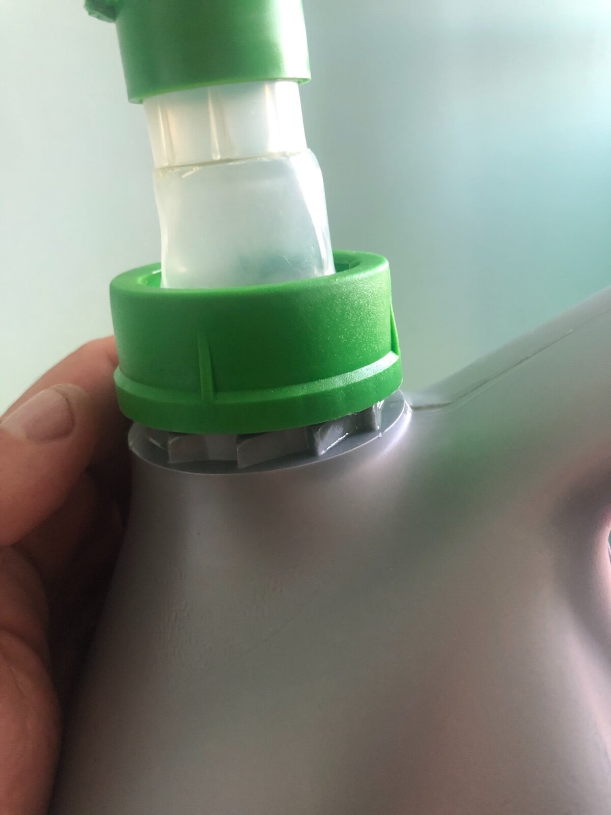

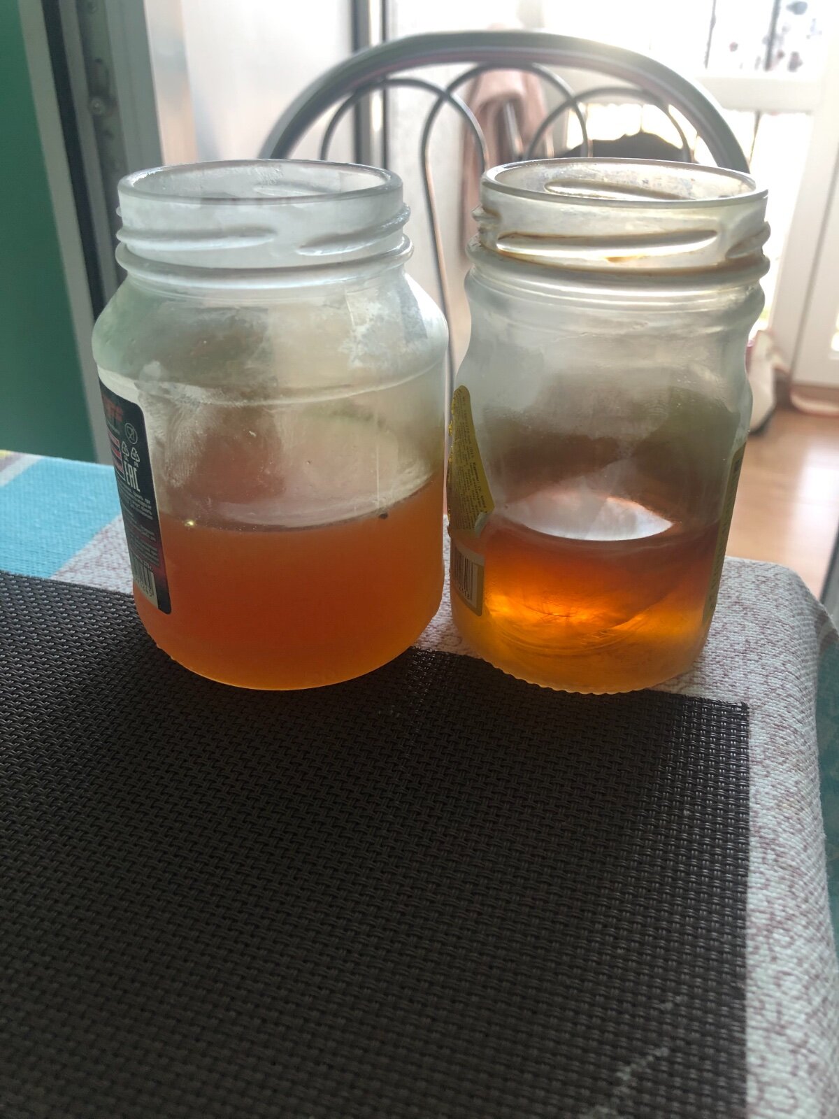

Добрый день
подскажите  пожалуйста купил Мобил 1 esp акция 5 литров на Яндекс маркете , оказалось подделка . Код на этикетке бьется но на канистре крышке без кольца , масло в морозилке замерзло и имеет жесткий отвратительный запах нефти . Цвет заморозку и запах сравнивал с оригиналом . Чтобы таком случае делать ? Есть чек ,канистра и номер заказа в Яндекс маркете . В самом магазине сказали что помочь не могут пишите в магазин. Слева банка Мобил 5 литров справа банка Мобил оригинал с другой канистры

Altay666 Добрый вечер.
Подскажите, пожалуйста, вы приобретали канистру непосредственно у Яндекс.Маркета или продавцом было указано другое лицо?
А также пришлите, пожалуйста, фото канистры с обратной стороны.

Зелёная крышка Мобил 5 литров . Сделал фото с одного ракурса . Могу прислать это «масло» на анализ за свой счёт !
