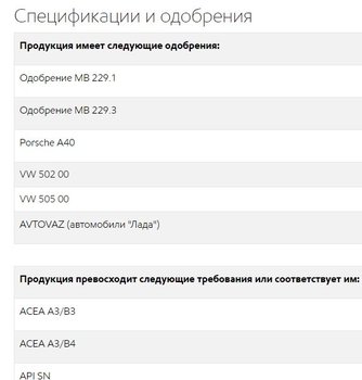

Mobil Russia здравствуйте. Сейчас обратил внимание, что на сайте и в tds нет (или исчез) допуск ВАГ 502/505.. Если не ошибаюсь, он ранее присутствовал. Почему его нет в описании и спецификации данного продукта?
GL-XX-MOBIL-1-FS-X1-5W40.pdf
На канистре теперь этот допуск тоже будет отсутствовать?
Изменено пользователем zheleznodorozhnik

16.06.2020 в 12:47, zheleznodorozhnik сказал:
GL-XX-MOBIL-1-FS-X1-5W40.pdf 119 kB · 9 скачиваний
Добрый день,  zheleznodorozhnik! Вы правы, продукт Mobil 1 FS X1 5W-40 имеет допуски VW 502.00 / 505.00. Мы исправим ошибку в описании на сайте и в PDS. Благодарим за Вашу внимательность.

6 часов назад, Mobil Russia сказал:
Спасибо. А то смотрю на Ервин 2020, вижу там есть, а на сайте нет.

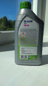

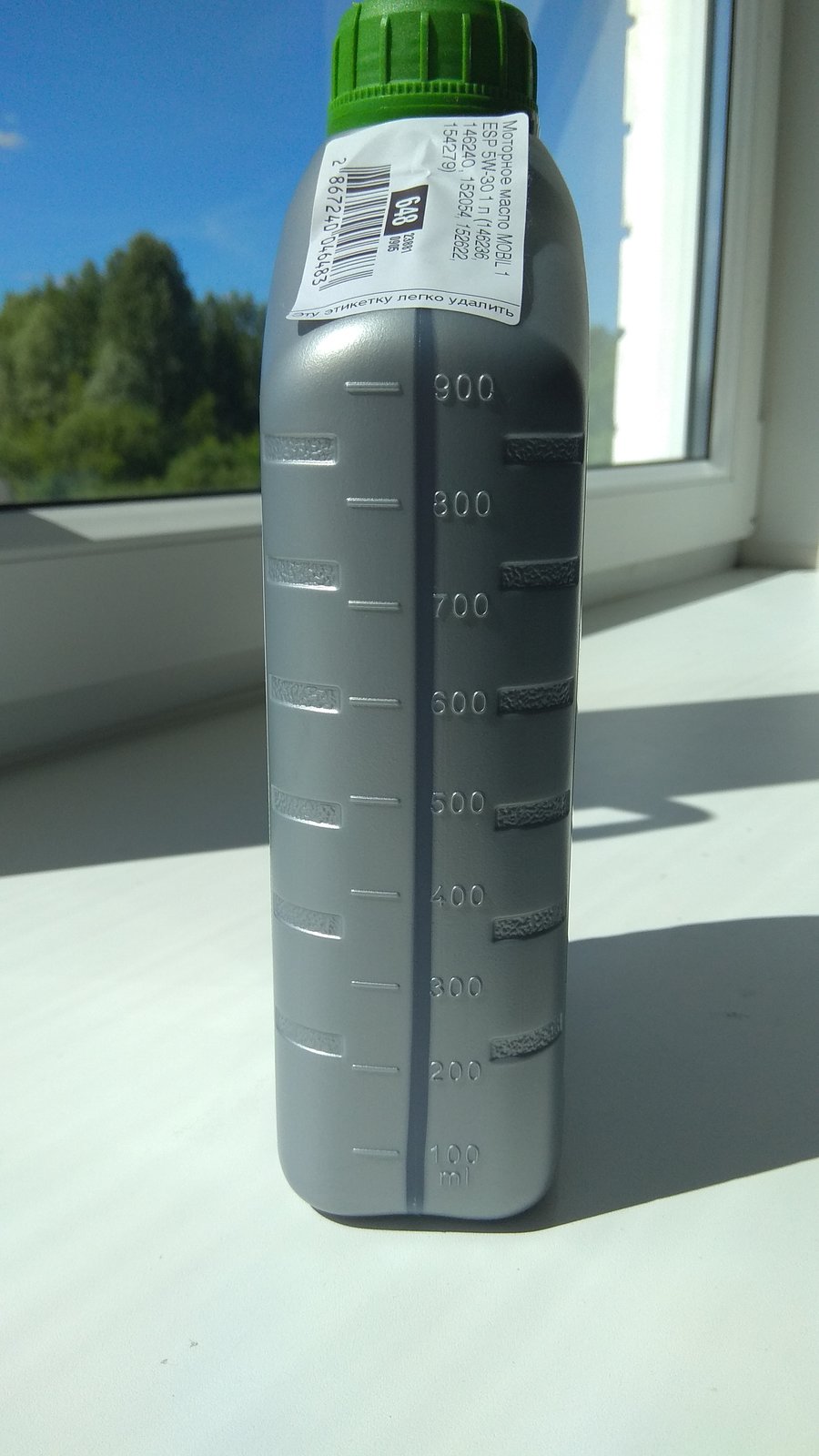

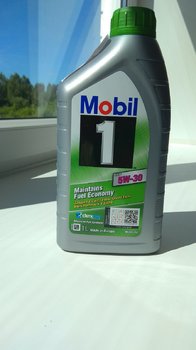

Добрый день. Приобрел на Беру литр масла Mobil1 ESP 5W-30.
Проверку на сайте канистра прошла.
Однако, одна металлическая точка нанесена непосредственно в зоне QR-кода. И при проверке на сайте, её естественно нет. Допустимо ли это?
Прошу также визуально оценить канистру на предмет оригинальности. Разброс по дате производства канистры и дате розлива 4 месяца. Свечение в ультрафиолете, насколько я понял из ваших здесь ответов, не обязательно.
Заранее, спасибо.

Добрый день, Sanchello! Не могли бы вы, пожалуйста, подсказать, выпуклые ли точки на защитном элементе, а также поделиться фотографией чека?
7 минут назад, Mobil Russia сказал:
Точки выпуклые. Чек в электронном виде, выглядит вот так:
