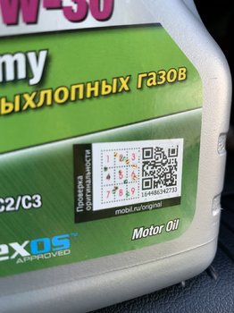

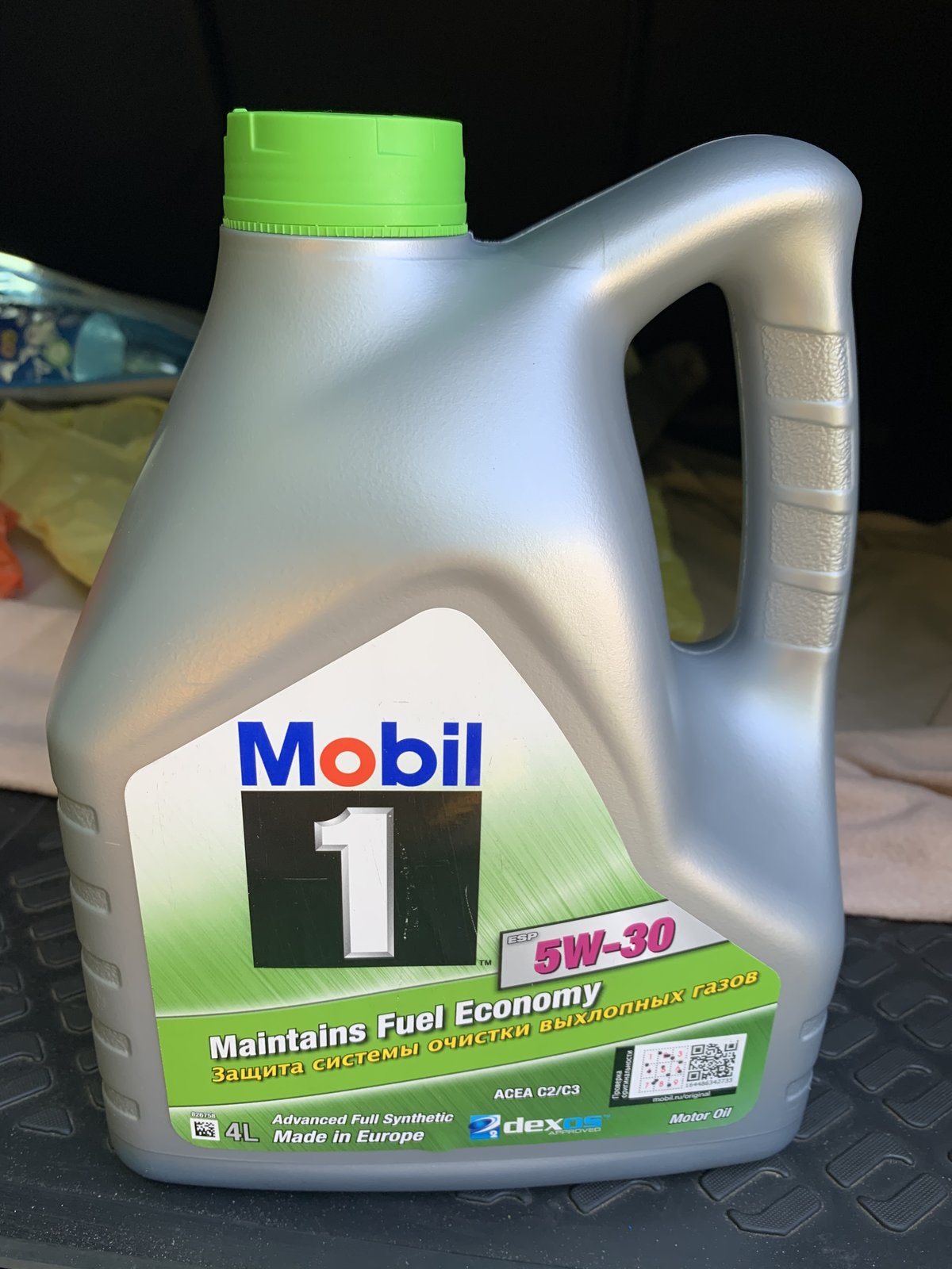

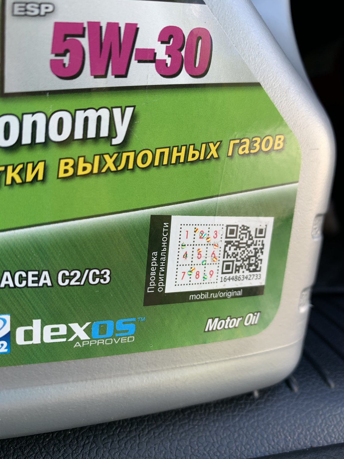

По мне так все очень превосходно, ну кроме точек. Я бы конечно не забрал бы такую канистру)) Я беру только тогда, когда ни чего не смущает, то есть все, должно быть идеально. Это мой бзик))
Уверен, что ответ представителя будет, что сомнений в подлинности не вызывает. Ошибка производства этикетки и тд.

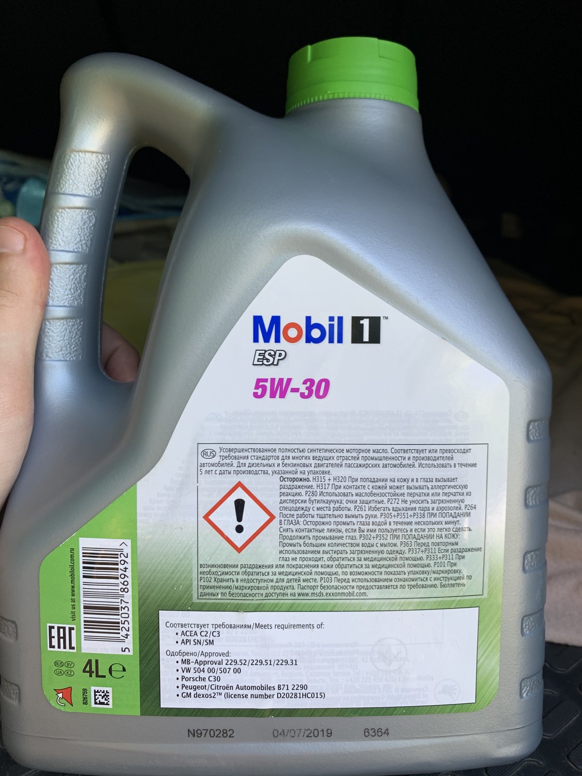

Plazmacool Не хотелось бы вас расстраивать, но по фото что увидел это не оригинал.(это не из за точек и потёртости, а по другим признакам.) Если у вас канистра не вскрыта, советую дождаться ответа от представительства и после этого вернуть масло продавцу.

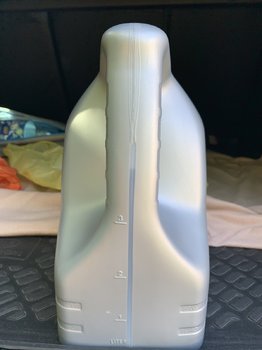

Да всё теже то я описывал в теме подделки Mobil :   шов от пробки через ручку, идёт широкий, клеймо на дне год/месяц не чёткое как должно быть у Наанталли. батч код отличается не значительно, ну и пробка - она ярче чем на оригинале и это сразу бросилось в глаза. Это хороший фальсификат, так называемое Пушкинский мобил., Если его не заморозить, то и не поймёшь.

Вот на счёт шва не знаю, но вот на счёт четкости кода и цвета крышки , возможно это такая фотоцветопередача? ))

Да наверно я был категоричен за что прошу прощения. Возможно вспышка искажает цвет, и всё кажется не таким как есть. мои фото отличаются от рассматриваемых:
Plazmacool Если кто то обращал внимание на пробки 4л канистр у Mobil то он заметил, что в середине пробочки имеется отметка которая появляется при заварачивании пробки на линии фасовки на заводе(это центров ка при заварачивании пробки) . Она есть на всех пробках вне зависимости от марки масла. Если посмотреть на фото которое предоставил наш товарищ Plazmacool то этой центровки вы не увидите, а следовательно эту пробку закручивали руками. Ну и вывод сам собой напрашивается. :acute:Мы так и не получили ответ от товарища Холодная плазма, сколько он заплатил за это масло. :unknown:
