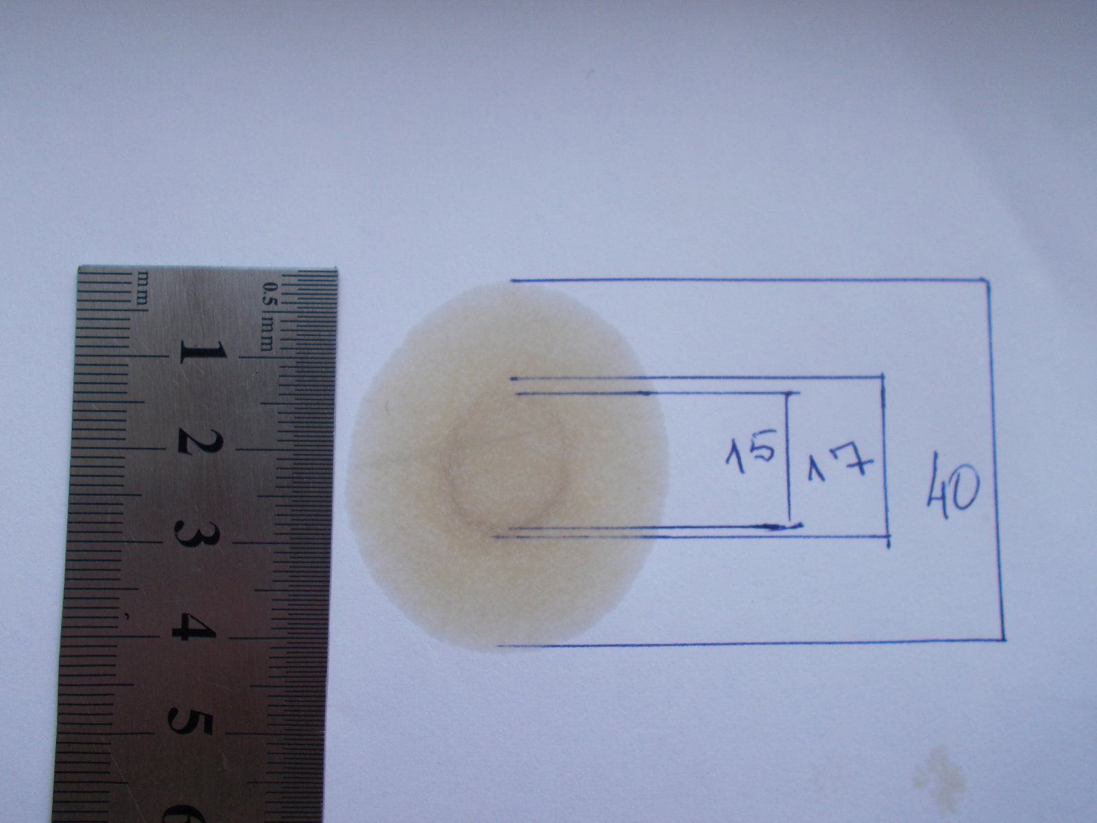

Mobil Super 3000 x1 5W-40 API SN на Пежо 408
1). Mobil Super 3000 x1 5W-40 API SN
2). Пежо 408, двигатель ЕС 5
3). Общий пробег 38 030 км.
4). Пробег на масле 3 583 км.(трасса 20%/ город 80%)
5) .Сезон, -лето, июнь-июль
6). Моточасы прим. 143 мч
7). Расход бензина прим. 305 л.
8).Проба свята на хол. двигателе шприц+трубка, сушка на балконе
9). Объем масла в картере 3,5 л. ( по щупу МАХ )imageproxy.php?img=&key=6d35b5896e5aa5a9imageproxy.php?img=&key=6d35b5896e5aa5a9imageproxy.php?img=&key=6d35b5896e5aa5a9imageproxy.php?img=&key=6d35b5896e5aa5a9imageproxy.php?img=&key=6d35b5896e5aa5a9
Изменено пользователем Челябинский таксист
Сделал первый капельный тест, использовал чистую офисную бумагу. Судя по фото, считаю можно масло ещё должно прослужить 3,5 тыс. км. Прошу оценить состояние. СПАСИБО!!!!
Всё хорошо у Вас с маслом на данном пробеге.

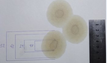

Проехал на данном масле ещё 2 тыс. км., дополняю:
3). Общий пробег 40 185 км.
4). Пробег на масле 5 738 км.(трасса 20%/ город 80%)
5) .Сезон, -лето, июнь-октябрь
6). Моточасы прим. 263 мч
7). Расход бензина прим. 3520 л.
8).Проба свята на прогретом. двигателе шприц+трубка, сушка на балконе
Прошу совета: замена новым маслом на зиму или оставить это?
Челябинский таксист  По капле можно сказать, что с маслом все в порядке. Зона чистого масла значительная, ядро целое, четкое. При таком малом пробеге - много моточасов, наверное у Вас много работы двигателя на холостых. Топливо, видимо, 352 л.????, что то же не большой показатель. Насчет оставлять в зиму или нет - решать Вам, но предположу, что данное масло вполне выдержит еще 2000-3000 км в схожем режиме эксплуатации. Может и больше, но нужно наблюдать.
Центральная сердцевина и диффузионные зоны полностью прозрачные и прозрачные, а цвет краевой зоны очень мягкий.
У вас очень высокий Коэффициент дисперсности и добавки в превосходных условиях.
Я бы лично проехал не менее 10000 км и продолжил бы мониторинг с капельными тестами.
The center core and diffusion zones are completely clear and transparent , and edge zone rim color is very mild .
You have very high Coefficient of dispersancy and additive package in top conditions .
I would personally go for at least 10000 km and continue to monitor with drip tests .
Капля пока вполне бодро смотрится.
Зона диффузии припорошилась слегка, но ничего критичного...
Моточасов через 50 можно ещё раз глянуть состояние.
8 часов назад, batov_071 сказал:
СПАСИБО!!!
Извините, не очень силен в подсчетах моточасов ( средняя скорость около 25 км.ч.), исправляю:
6). Моточасы прим.  229 мч ( 5738/25 )
7). Расход бензина прим. 520 л. ( извините, лишняя цифра 3 была, убрал )
