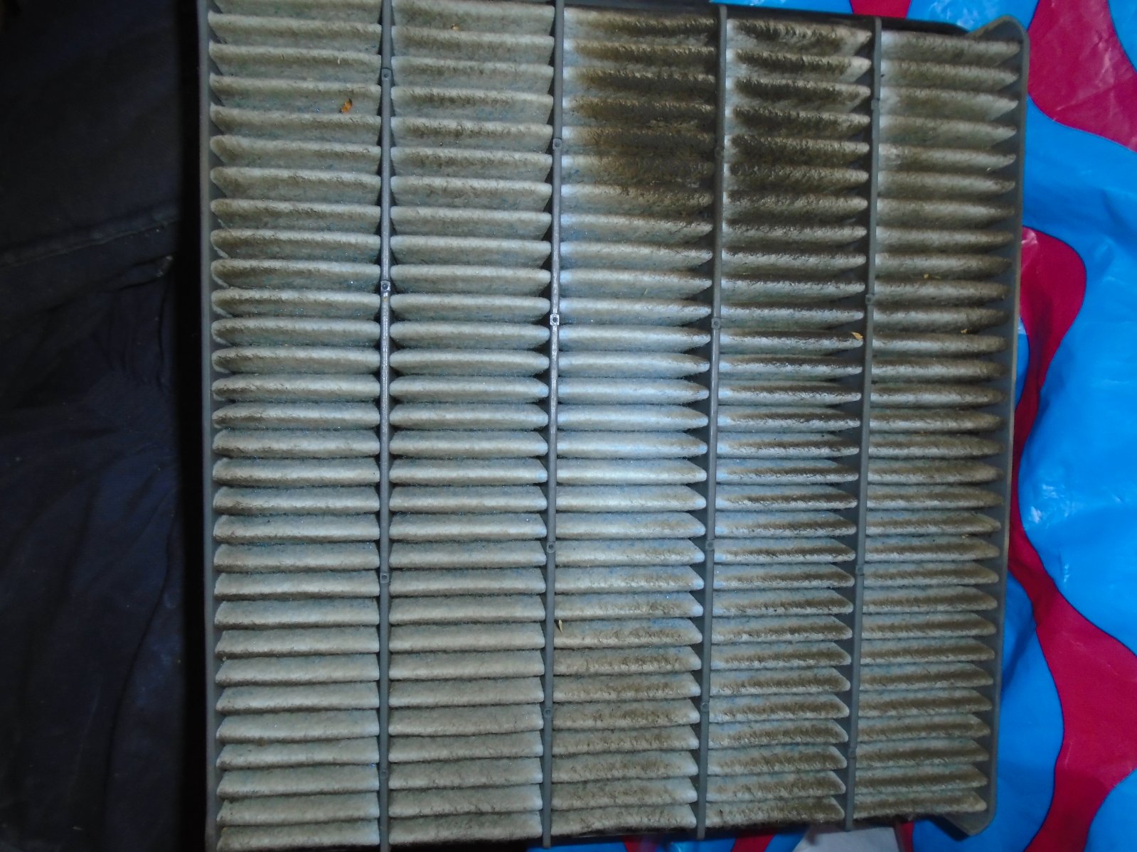

Приобрел на пробу B130181018 для ТЛК 200 1VD.  Фильтровальная "бумага" пожиже чем в оригинале(синий на фото).  Хотя материала,подобного оригинальному, я ни в одном дубле не видел.
Геометрия на первый взгляд норм(установим в корпус-посмотрим). Хорошая ровная уплотнительная резинка. Если на 5т.км. хватит и  пыль пропускать не будет, то и отлично.
Изменено пользователем Дмитрий618

 Собственно установил фильтр B130181018 ,проехал десяток км по грунтовкам,открыл-протянуло немного пыли мимо  уплотнительной резинки. Поставил на анаэробный несохнущий герметик.  Оригинальный тоже был на герметике. Австралийцы на силиконовую смазку сажают-под рукой не было.
На фото оем фильтр с пробегом 5 тык. Обработанный пропиткой от ликви молли. В таком варианте пропитка плюс герметик за фильтром чисто.
Долез эндоскопом до  левой турбины.
Так что владельцы двухсотых, к замене фильтра нужно подходить ответственней чем сунул-вынул.

ОЕМ фильтр это ненормальный(оригинал тойота) ?
Австралийцы же ничего не понимают в езде по пыльным дорогам,занимаются изобретательством.
5 минут назад, Дмитрий618 сказал:
Да; https://www.drive2.ru/l/10307738/
Из всех заменителей,что держал в руках CWORKS наиболее добротно сделан-не помогло :)  Манн,нитто,микро вообще не производят фильтра для дизеля. Гудвилл насквозь просвечивается,Фрам гомно китайское кривое(для 200-го по крайней мере). Вот собственно и приплыли.
Корпус воздушника на 4-х зажимах,если что.
Бош только не пробовал.  Но один фиг все они как сами китайцы-хрен отличишь одного от другого.
Вопрос о нормальном фильтре остается открытым.
