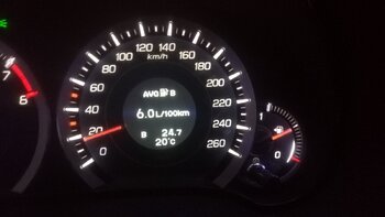

Vitek74 неплохо для 2,4 мотора. Я про расход 5,6л/100км :good2:У себя минимально, что видел, пару раз и то летом, было 5,9л/100км, да и то, это надо ехать не быстрее 80-100км/ч

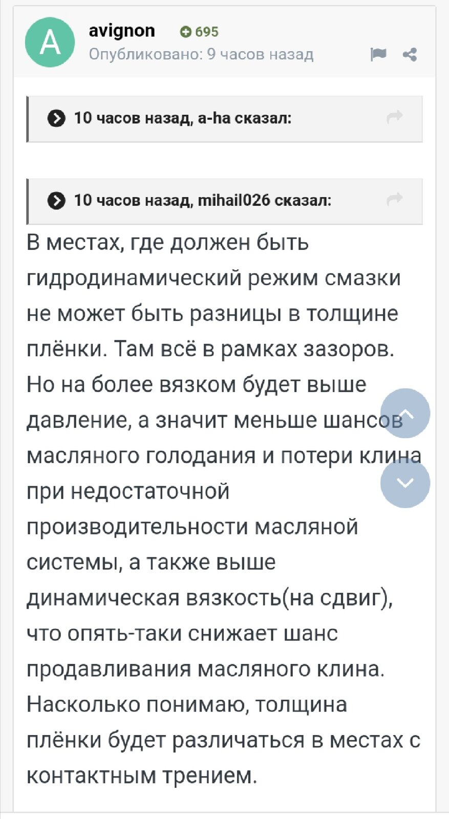

21 час назад, avignon сказал:
Его наличие и от давления зависит. Давление и является сигнализатором того, что масло не вылетает по всем щелям, а задерживается, обеспечивая гидродинамический режим...
Не согласен.
Давление, конечно, нужно.
Однако, просто посмотреть на давление (в разных местах) будет очень мало.
yujhggh.thumb.jpg.7ebab18af2931c1eb0b01b5b47075a43.jpgfkkfjf.thumb.jpg.e37fe68f6f86ee7b6a2024064699d061.jpg
вот скажем 2 насоса, создающих примерно одинаковое (почти одинаковое давление).
Синий насос дает больше объемную скорость потока (по-факту - подаваемое на уровне коленвала давление будет даже иногда меньше).
Также вы можете видеть по OFT подшипника, что supply / feed давление  незначительно влияет на OFT.
Если вы найдете (под рукой нет - но это легко нагуглить) соотношение Pmax в подшипнике и Psupply на подаче - вы увидите, что в ряде случаев (зависит от угла, но не менее 60% времени) - чем больше давление на подаче - тем меньше толщина пленки в подшипнике и тем выше Pmax в подшипнике.
