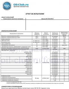

@torcon, шикарное масло для круглогодичного использования, а РР -48С, прямо нулевка на РАО!
Кто то вспомнил Duron 0W30
Я же его тестил с Nord они одинаковы. При том смотрите я Nord на PAO купил за 1100. Duron Synthetic 0W30 стоит так же но в нем не столько ПАО.
-34 ассорти

Не берусь судить сколько эстеров в мотуле - мы его вроде не тестировали, спектра его я не видел. Какую-нибудь 0w30-40 300V стоит проверить думаю, по спектральному анализу можно уже будет сказать что-то вменяемое. Пока насколько понимаю - рекордсмен Valvolin 0w40 у нас.
Сдается мне у них градусник или чем они там t замеряют врет на 5-6 градусов. Там на 4 масле под -40 должно быть. Как-бы перемерять валволин и нгн не пришлось, у них тоже недобор - если есть возможность сравнить на другом оборудовании то неплохо-бы проконтролировать. Хотя кто знает, может это как-раз реальные показатели. Тогда получается один достопочтенный бренд обделался. :pardon:
Масло можете протестировать - меня перепроверите заодно. Но думаю разница там в пределах погрешности измерений будет.
-54 это типовой показатель, который может отличаться в рамках, разрешенными асеа и производителями.
Вязкость при -30 вообще мегареспект!многие 0-ки курят :good:
У нулевок вязкость меряется при -35С, а здесь при -30С об этом тоже нужно не забывать.
установлено, что этот спецпродукт для России - не безвестное фуфло, а вполне нормальный продукт, с нормальным содержимым - с пао и эфирами
согласен полностью!...я бы даже сказал не просто нормальный а неординарный! и очень привлекательный по сумме свойств, потому при адекватной цене в регионе вполне можно рекомендовать к применению......не все то золото что под красивой разрекламированной этикеткой!
з.ы. Авс тебе отдельный респект за этот тест )...стереотипы подломил хорошо)
з.ыз.ы с градусником боле менее нормально должно быть, судя по лукойлу +/-2гр.
Изменено пользователем Vitek74
Вообще стереотип сломал в первую очередь у себя - не думал что настолько хорошее окажется масло если честно. Ребрендинг, отсутствие допусков, информация по маслам из дилерских источников, вдобавок сугубо Российских, вдобавок в обычном ворде, вдобавок сам тот факт что аналога этого масла у Еврола нет - во все это не очень-то верилось изначально коли начистоту. :laugh: Почему и танцы такие затеял со скрытием инфы и т.п. - во-первых проверить реальное масло с полки, во-вторых узнать что может лаборатория при работе с маслом вслепую. В итоге - все более чем похоже на правду, но и сенсации пока нет. Кроме разве что 4 образца - вот там таки либо сенсация, либо пресловутый градусник или человеческий фактор. Опять-же - масло 2 раза перепроверяли - видимо все-таки сенсация. :pardon:
