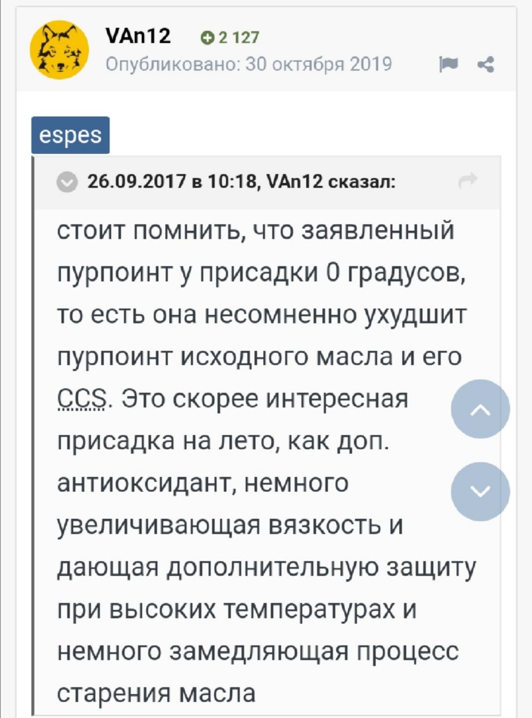

Доброго времени суток, меняет ли данная добавка вязкостные характеристики масла? Например будет ли масло гуще в зимний период ?
Sandro в пределах погрешности
Dumus Спасибо,я буду эту добавку лить в 5w-40, вот и думаю на сколько просядет вязкость в холода.
a-ha , спасибо будем посмотреть.
У этой добавки нет долговременного эффекта, ее треба заливать при каждой замене масла получается ?
Прочел в инструкции по применению... -

31 минуту назад, Sandro сказал:
На сколько просядет масло 5w40  с вязкостью 40гр= 89-97 и 100гр= 12,2-16,3 от применения присадки с вязкостью 40гр= 130,67 и 100гр= 16,71 ? Это как? Почему она (вязкость) должна просесть ?
Sandro :yes:
если льете только из-за AN, то посмотрите на Eurol Engune Stop Leak- 0* ей нипочем, и AN поболее, до 50%. Или как вариант EEST- зимой, EEOT- летом.
15 минут назад, Sandro сказал:
Температура застывания 0 °C
Совершенно верно, поэтому эта присадка ухудшит пурпойнт и CCS вашего 5w40, а не "разжижит" его)))
Извиняйте, йа в этик терминах долек, так что станет с маслом и с этой добавкой в -25 ?
Sandro Особо ничего не случится
Ок спасибо, зимой получается лучше зайдет Молиген от ЛМ.
