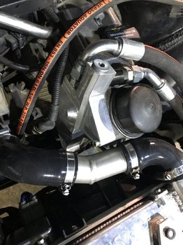

Немного изменил систему охлаждения. Всю.
Поменял основной радиатор и поменял маслокулер (размер кулька не мал).
Более того, изготовили на заказ проставку с термостатом на 80 градусов.
Это было очень сложно, поверьте на слово) на самом деле места крайне мало и углы отвратительные
И очень долго.
Но результат мне нравится) спасибо моему другу Ивану за данное изделие!
Магистрали от проставки до кулера стали в 3 раза короче!
По поводу АМГ моторов: у них тоже проставка, но термос на 110 градусов и выходы на кулер совсем мне не подходили.
