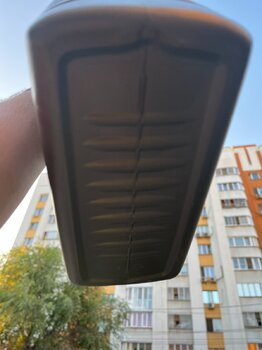

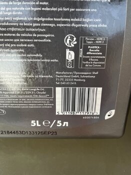

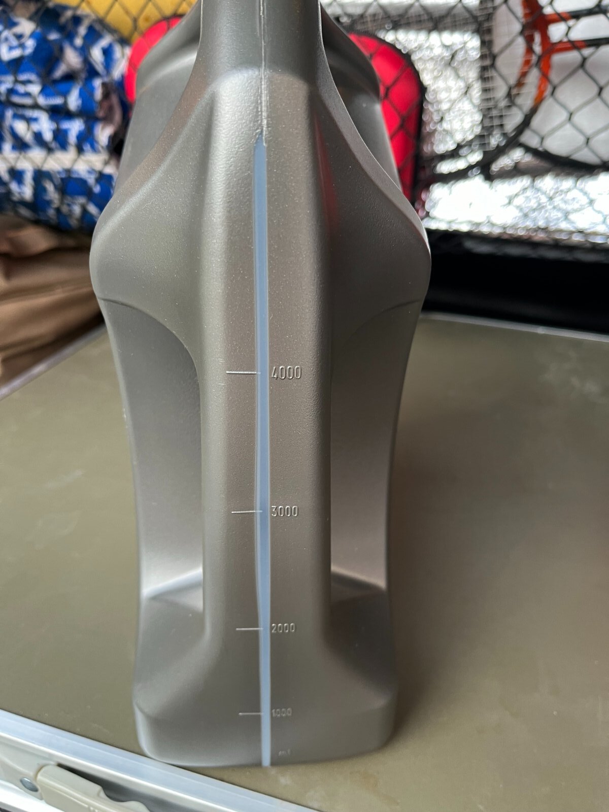

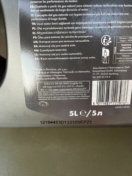

Всем привет.
Масло Shell Helix Ultra 5w30 ECT C3.
Есть две канистры - одна 4л начатая, в которой 100% оригинал (вроде как, покупал в Ашане в Москве год назад).
Вторая куплена не так давно, 5л.
По второй есть сомнения.
Фото прилагаю, по фото канистры можно что-то сказать однозначно?
По весу - не взвешивал, возможность измерения точной массы есть, но сколько должно быть - хз. Подскажите кто знает.
И как можно сравнить масло из первой и второй канистры чтобы убедиться? на ум приходит цвет/запах, ну и заморозить оба образца в морозилке и сравнить тякучесть.
Да, кстати, канистра в машине упала на бок и протекла)
Rem_S на Европейских канистрах отсутствует защитная мембрана, и если положить канистру на бок, она может чуть протечь.
По приведенным фотографиям, внешне вопросов нет, похоже на оригинал.
Спецнафтагрупп это Беларусская компания на которую Смарт растамаживает Shell.
Понял, спасибо большое. Сравню еще цвет и запах)
в итоге цвет и запах не отличаются, после заморозки обоих образцов текучесть одинакова. масса 5л канистры 4,264 кг (ну граммом 20-50 у меня еще разлилось)
судя по плотности масса только масла должна быть 4,180. 100-130 граммов тара. Нормально?
нашел. масса пустой канистры примерно 208 грамм, то есть должно быть 4388. вытекло 124 грамма. ну может.
