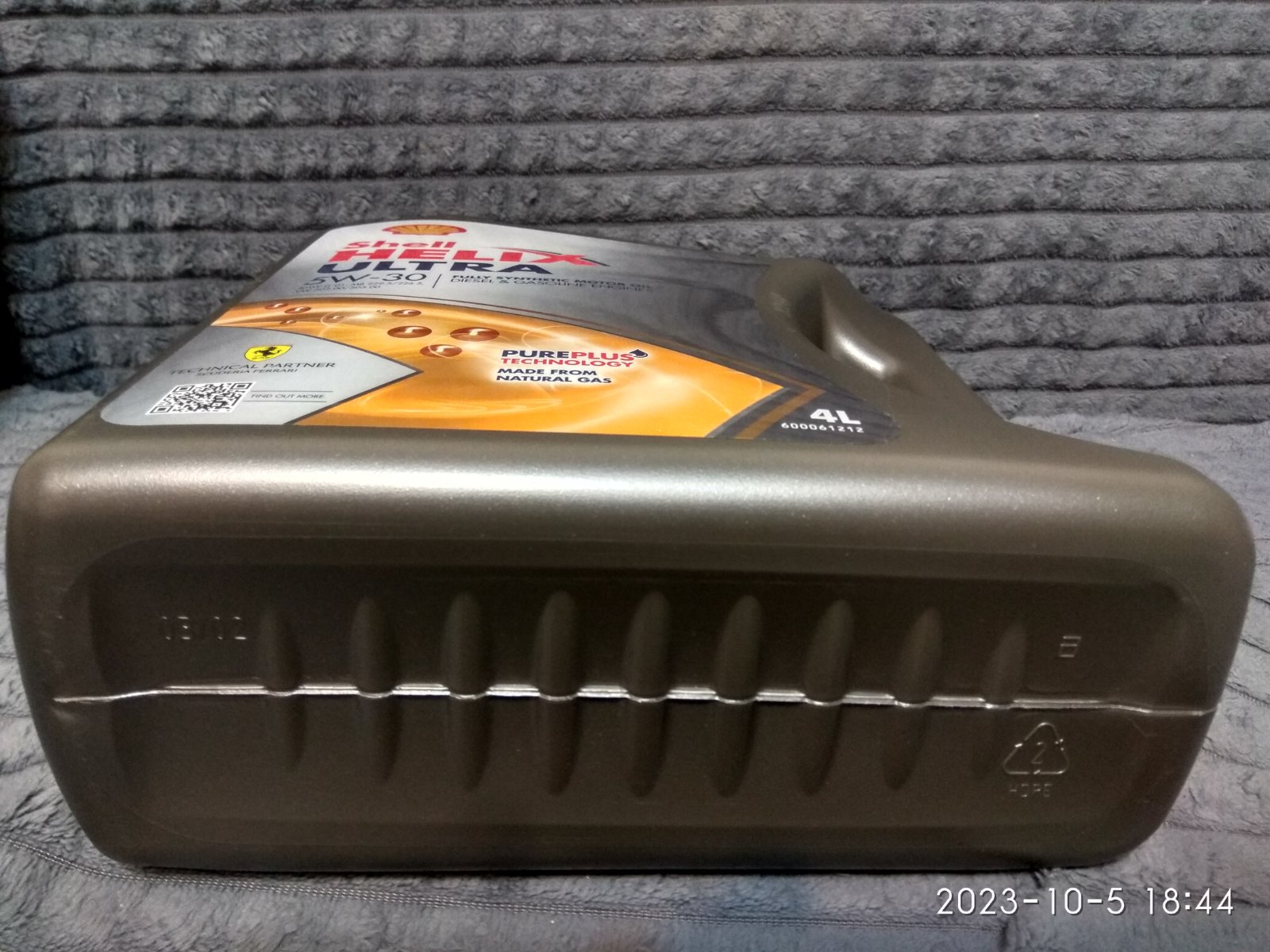

  • По качеству канистра выполнена лучше, чем оригинал! Смысла смотреть на наплывы и неровные швы - больше нет...

Четвертое отличие: качество швов. У подделки швы ровные, не имеют облоя. У оригинала швы имеют облой. Когда держишь в руках подделку, она настолько качественная - кажется что это оригинал. На самом деле это как раз подделка.

Pls22 КМК не должны запечатанные канистры течь,тем более у немцев и необязательно их переворачивать,а если в багажнике на бок упадёт или в доставке супераккуратной Озона побывает..Не верится мне,что в наше время крупные игроки рынка могут допускать подобных проколов,давно бы исправили проблему
Немцы предполагали что эти канистры будут проданы в пределах 500 км. от завода потому даже фольгу защитную не стали клеить на горлышко под крышку. Кто же знал что его потащат за 5000 км. в Россию!
Причина в другом,  эта штука потянет на утилизационный сбор по их требованиям экологов, по этому её там нет т.к денег стоит.
