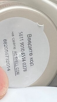

Мда похоже выкинул бабки псу под хвост((. Да еще и цена довоенная что показалось подозрительным. Есть еще остатки лучка попробую его заморозить для сравнения…

Друзья, приветствую.
помогите определить оригинальность  Шелла.

Было бы хуже если пробивалось бы! Шелл ушёл с нашего рынка почти 2 года назад вместе с ru сайтом и проверками. Канистра теоретически похожа на оригинальную, но большой вопрос где она валялась почти 3 года и почему её раньше не продали. Тут Ваше доверие конкретному продавцу. Я бы такое если и взял бы только у супер проверенного продавца. Если уже взяли то вскрывайте, смотрите цвет и замораживайте в бытовой морозилке. При -20 -24 гр. это масло не должно потерять текучесть и прозрачность при условии что оно оригинальное.

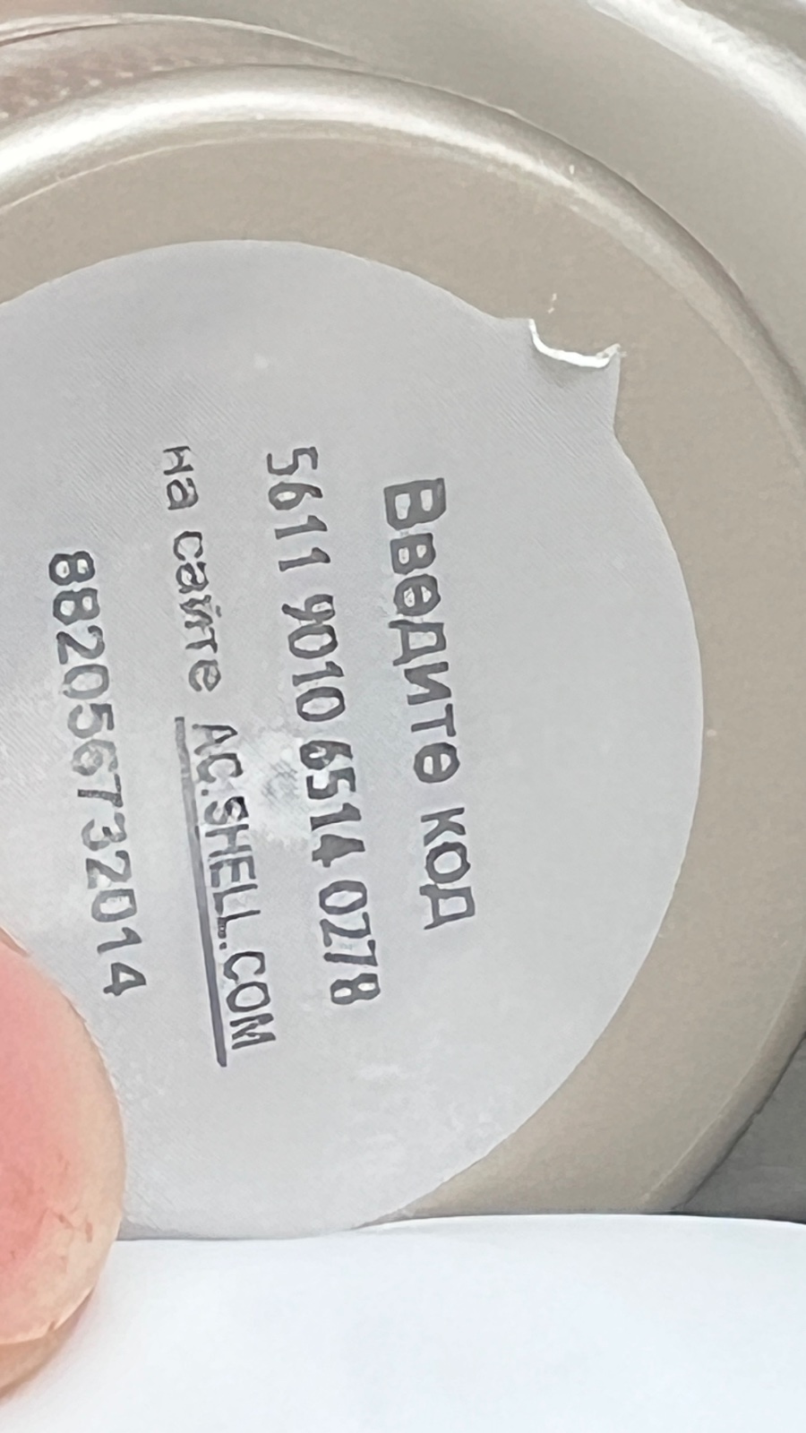

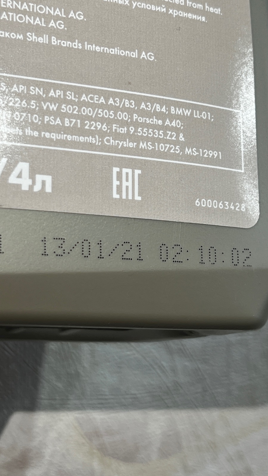

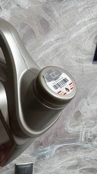

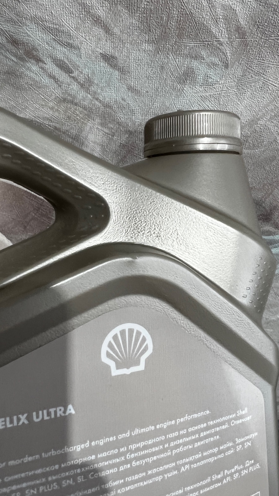

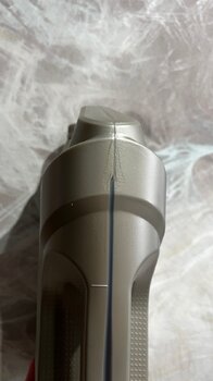

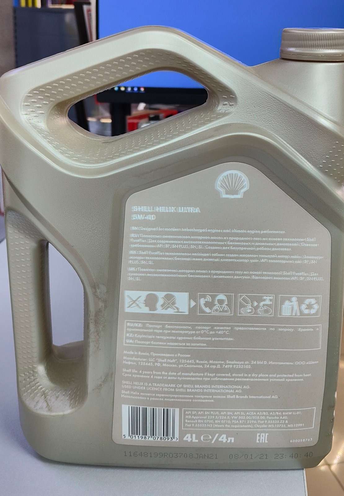

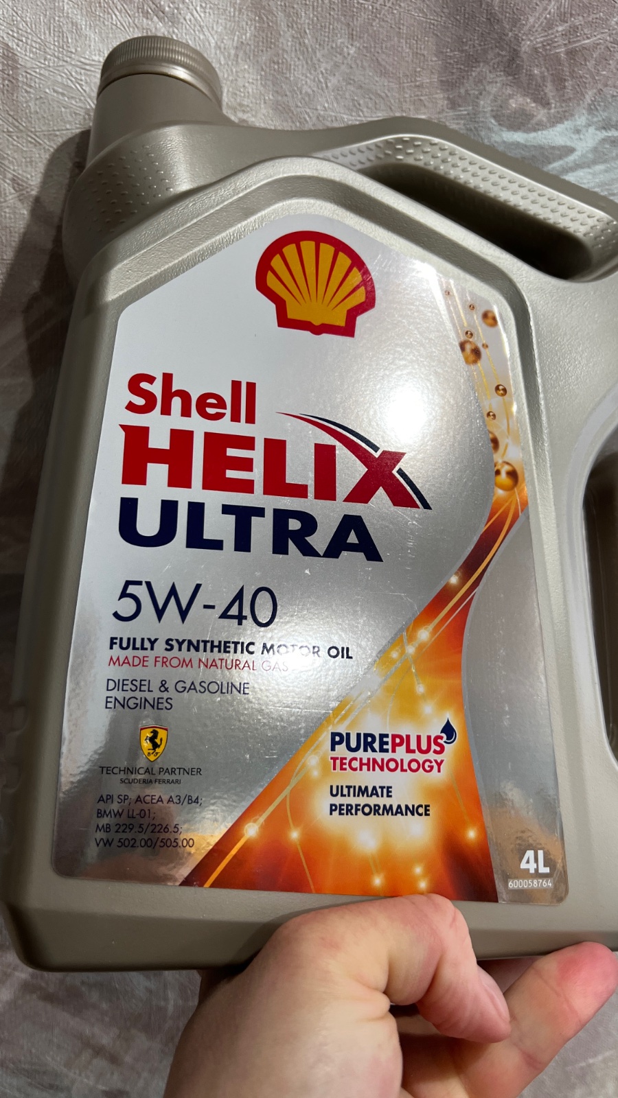

Гуру посмотрите норм. или не стоит брать.
Изменено пользователем garikaa

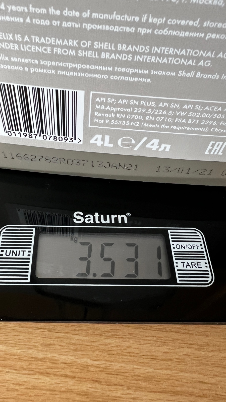

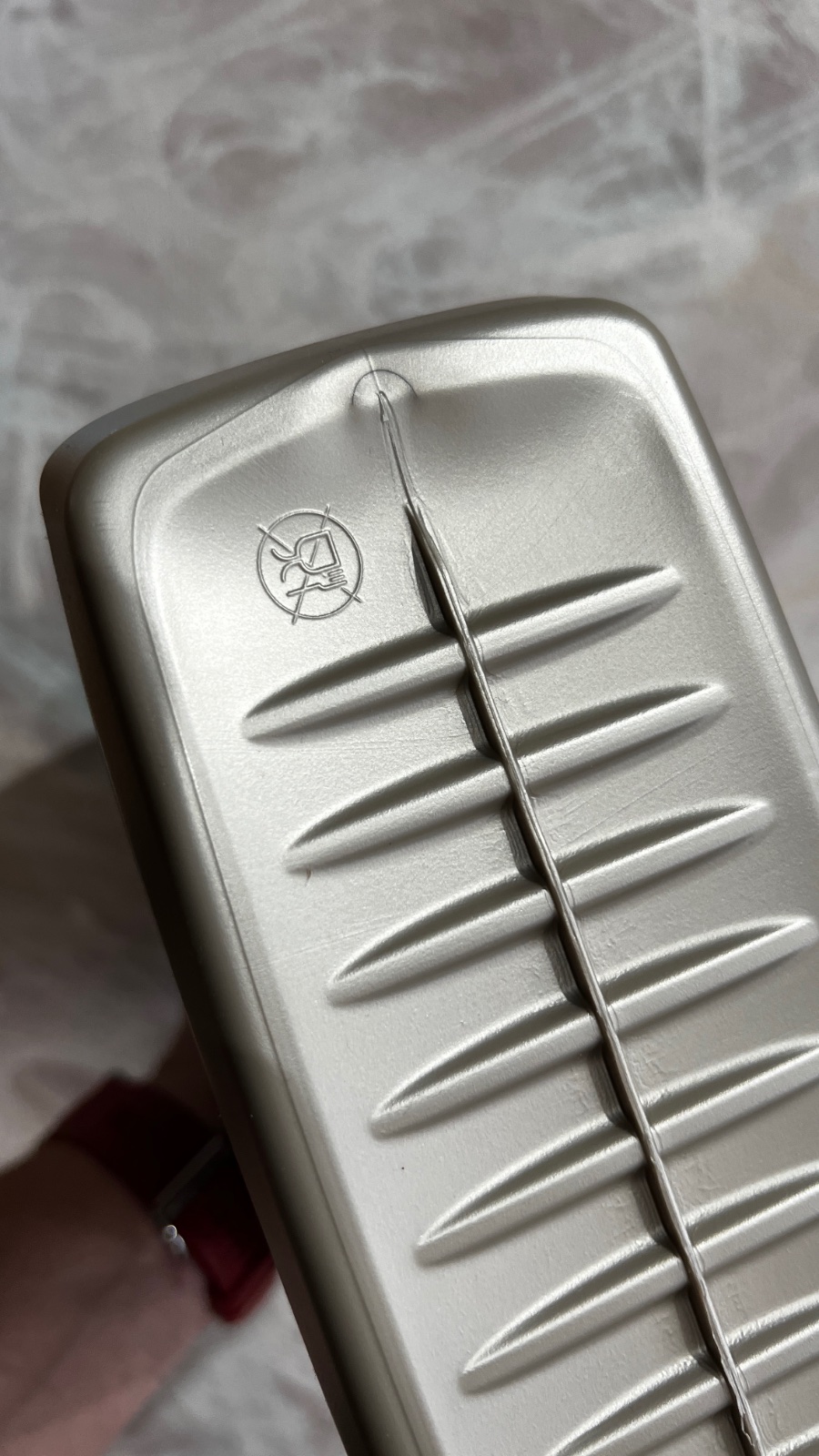

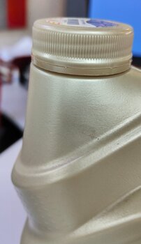

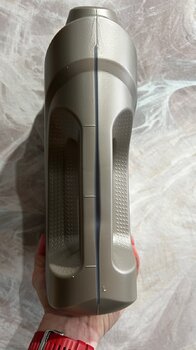

garikaa Дно надо было сфоткать. Мне по нему тут определяли.
И взвесьте канистру на кухонных весах
19.05.2024 в 11:07, garikaa сказал:

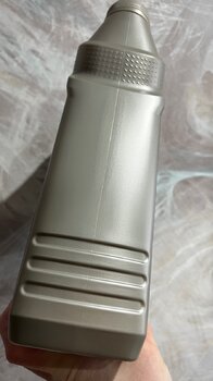

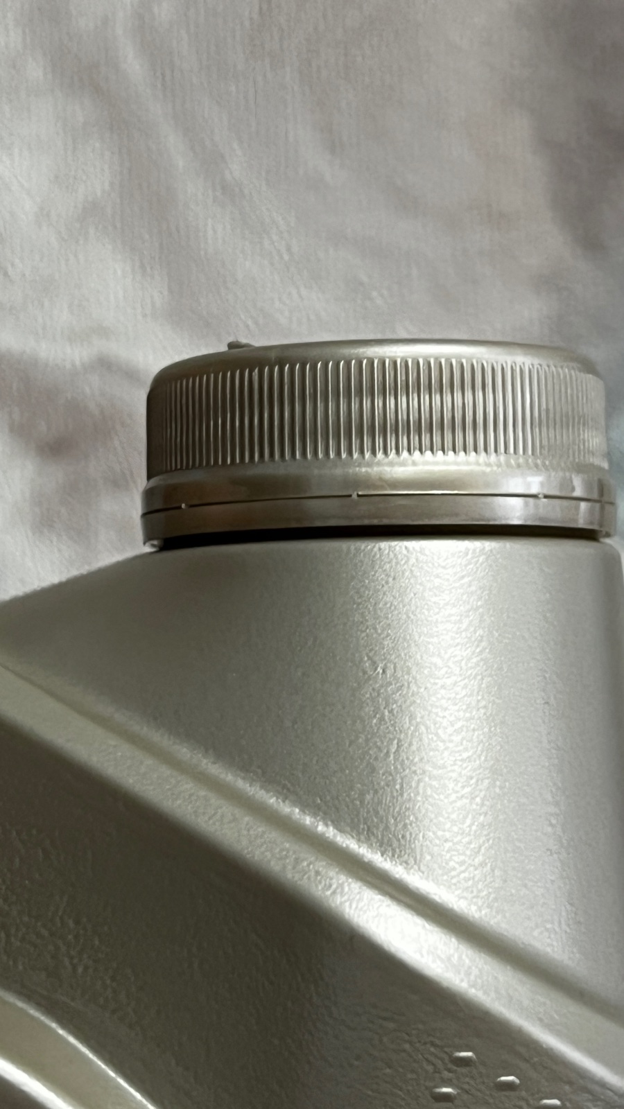

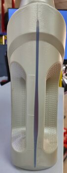

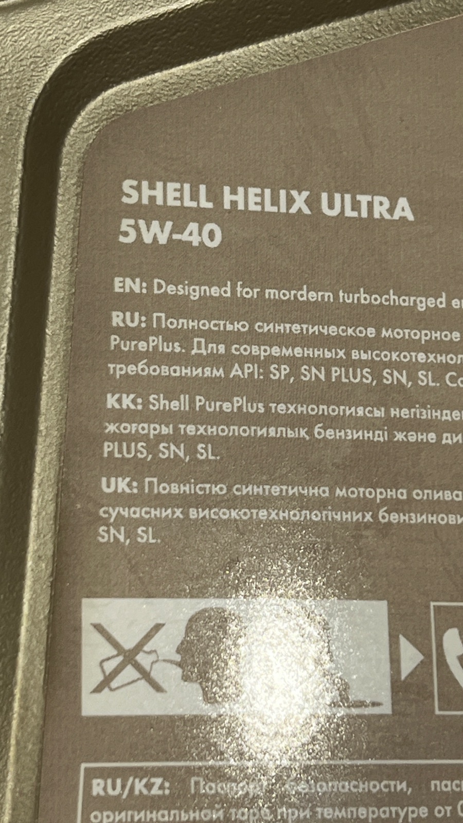

Лично я ни по канистре ни по капле ни по весу проблем не вижу. Большой вопрос конечно откуда оно всплыло аж с января 2021 г. Хотя мне год назад Иксора прислала 2 литрушки 2019 г. масло было правильное ( у Максима проверял)
Можете для спокойствия отправить Максиму СПб 5 мл. в Питер, он Вам по спектру скажет что это за масло.

Со слов продавца (да и пыль на ней была серьезная такая) пролежала в магазине 2 года. Недавно уценили, а до этого стоила как космос.
