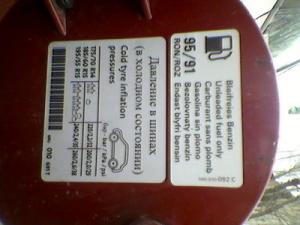

к чему догадки? На полоседан рекомендуется 98 бензин. На лючке написано ( 98 первым идет и 95 как допустимый). Эксперты, тоже мне. Сидят гадают на кофейной гуще.
Не совсем так. На первых авто было 95(91), на видео видно..http://avtovolgograda.ru/video/kuzov-volkswagen-polo-sedan/
Затем 98(95), ну и подумав опять вернулись к 95(91).http://polo-sedan.ru/forum/thread/487.html
