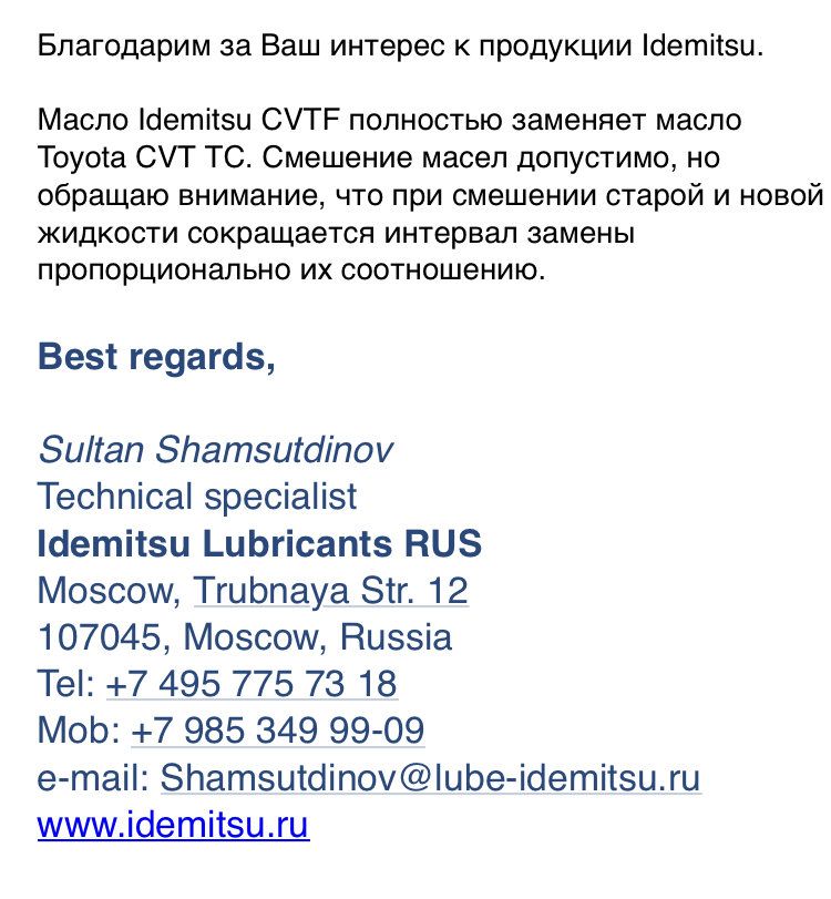

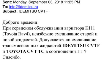

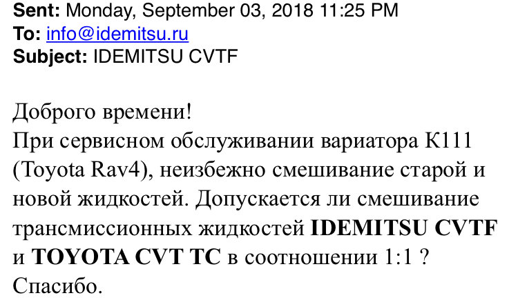

Год назад задавался этим-же вопросом. Из доступного, выбор пал на idemitsu. Задал вопрос им в техподдержку..
в итоге залил, прогоняя через теплообменник (12 л потратил) , пока зеленая жидкость не пошла. Машина ездит нормально, без изменений.
