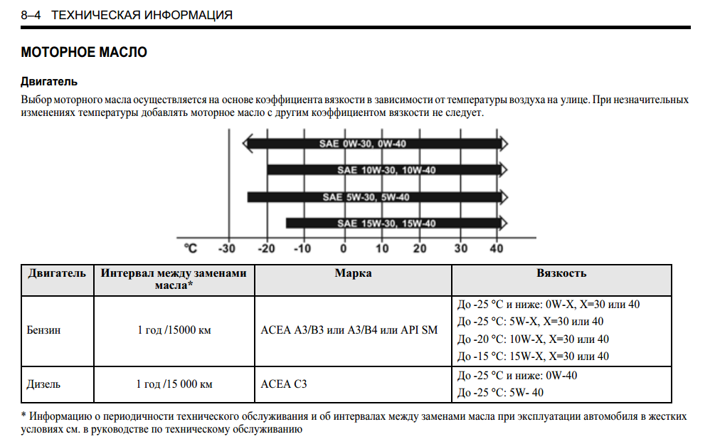

Авто Круз, двиг от Нексии 1.6 109л.с. F16D3 (3яя модификация), без фазовращателей, атмосферный. Обычный опелёвский движок из 90х, слегка модернизированный.
Допуски GM, в соответствии с которыми применяется масло.
SAE - 0w30, 0w40, 5w30, 5w40, 10w30, 10w40
API – SM и выше (вторая буква по алфавиту - повышение класса). В реальности SL (более ранний) идеально подходит
ACEA – A3, C3
по ошибке залил LUKOIL GENESIS ARMORTECH FD 5W-30 A1/B1, A5/B5 вместо LUKOIL GENESIS ARMORTECH HK 5W-30 A3/B3, A3/B4
проехал 7тыс, собрался менять, увидел канистру в гараже и не знаю чего теперь делать? движок на свалку?
пробег 102тыс, ничего не стучит, гидрокомпенсаторы не гремят.

Все нормуль, ничего ужасного там не произошло

Мож сначало здесь почитай:
40 минут назад, Михаил_86 сказал:
ACEA – A3, C3
С3 указан в мануале для дизеля

Ни то ни другое не подходит !
АСЕА А3 надо

49 минут назад, DRON 33 сказал:
  С3 и на dexos2 есть, а его для бенза рекомендуют.....
6 минут назад, Евген62 сказал:
А дексос для чего рекомендуют и кто рекомендует ? Дилер в своё время только мог такое рекомендовать :)
