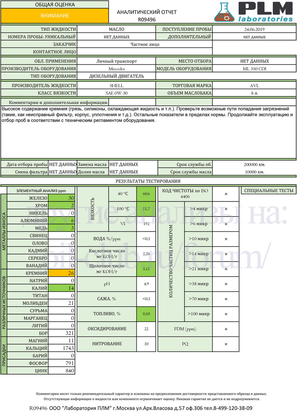

Популярное сообщение Finik 1 049 Опубликовано: 25 июня 2019 Популярное сообщение Поделиться Опубликовано: 25 июня 2019 Shell Helix Ultra Professional AV-L 0W-30 отработка на Mercedes ML166 350 CDI после 10 000км Масло: Shell Helix Ultra Professional AV-L 0W-30 Общий пробег на одометре: 200000 Пробег на масле: 10000км, 180 часов. Доливки масла: не доливал Присутствие отложений в двигателе: нет Автозапуск: не использовался. Предпусковые подогревы: не использовал. Период эксплуатации: апрель-июнь 2019 года Срок эксплуатации: 2 месяца. Топливо: дизель БиПи Режимы: Режим эксплуатации: Москва-область-, средняя скорость 54км/ч Фильтр масляный: Kneht Фильтр воздушный: Мерседес Объем заливаемого масла: 8 литров Отбор масла: в чистую банку через щуп До этого было: Exterme VR2 5W-30 Промывка: перед заменой: по традиции пролил 1 литром Shell 0-30 AVL 10 Цитата Ссылка на сообщение Поделиться на других сайтах
