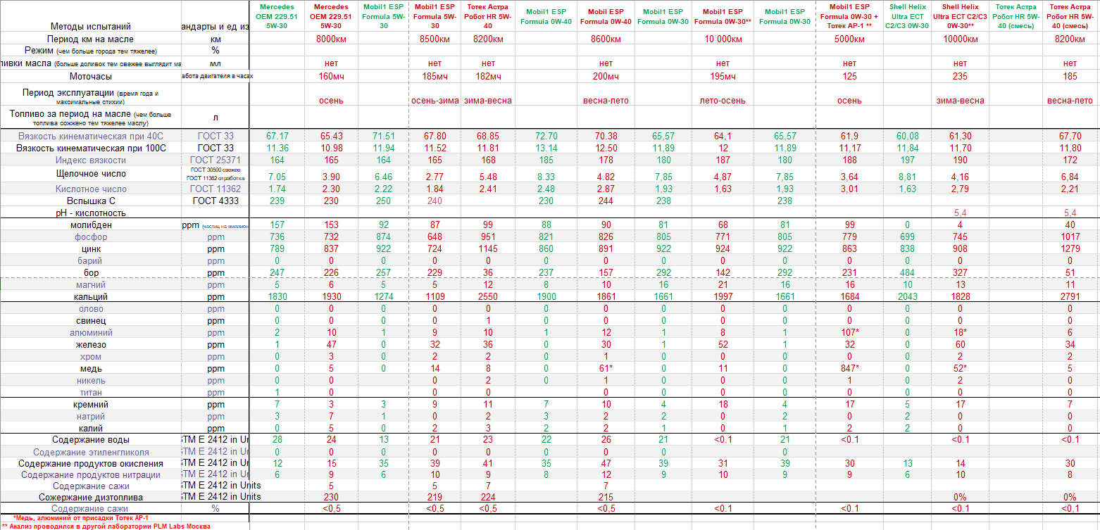

Популярное сообщение Finik 1 049 Опубликовано: 25 июня 2019 Популярное сообщение Поделиться Опубликовано: 25 июня 2019 Shell Helix Ultra Professional AV-L 0W-30 отработка на Mercedes ML166 350 CDI после 10 000км Масло: Shell Helix Ultra Professional AV-L 0W-30 Общий пробег на одометре: 200000 Пробег на масле: 10000км, 180 часов. Доливки масла: не доливал Присутствие отложений в двигателе: нет Автозапуск: не использовался. Предпусковые подогревы: не использовал. Период эксплуатации: апрель-июнь 2019 года Срок эксплуатации: 2 месяца. Топливо: дизель БиПи Режимы: Режим эксплуатации: Москва-область-, средняя скорость 54км/ч Фильтр масляный: Kneht Фильтр воздушный: Мерседес Объем заливаемого масла: 8 литров Отбор масла: в чистую банку через щуп До этого было: Exterme VR2 5W-30 Промывка: перед заменой: по традиции пролил 1 литром Shell 0-30 AVL 10 Цитата Ссылка на сообщение Поделиться на других сайтах

MAN Diesel 605 Опубликовано: 25 июня 2019 Поделиться Опубликовано: 25 июня 2019 5 минут назад, Finik сказал: Износ по металлам меньше чем в анализах, где кремний был в норме! Я понял, но другого пути кремния, кроме как через EGR не вижу. 0 Цитата Ссылка на сообщение Поделиться на других сайтах

torcon 63 081 Опубликовано: 26 июня 2019 Поделиться Опубликовано: 26 июня 2019 16 часов назад, Finik сказал: 3) Оно по Бору посильнее С2,С3 Это же полная копия Shell Helix ECT C2/C3 0W-30 разница только в названии Пакет одинаков... 0 Цитата Ссылка на сообщение Поделиться на других сайтах

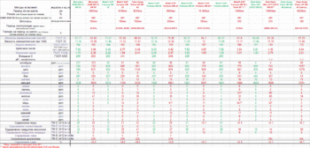

Finik 1 049 Опубликовано: 26 июня 2019 Автор Поделиться Опубликовано: 26 июня 2019 1 минуту назад, torcon сказал: Это же полная копия Shell Helix ECT C2/C3 0W-30 разница только в названии Пакет одинаков... На AVL износ в два раза меньше!? 0 Цитата Ссылка на сообщение Поделиться на других сайтах
torcon 63 081 Опубликовано: 26 июня 2019 Поделиться Опубликовано: 26 июня 2019 Ты про серию свою? Не в масле тогда дело было Этот анализ на AVL еще одно тому доказательство. В чем то другом надо искать причину... 1 Цитата Ссылка на сообщение Поделиться на других сайтах

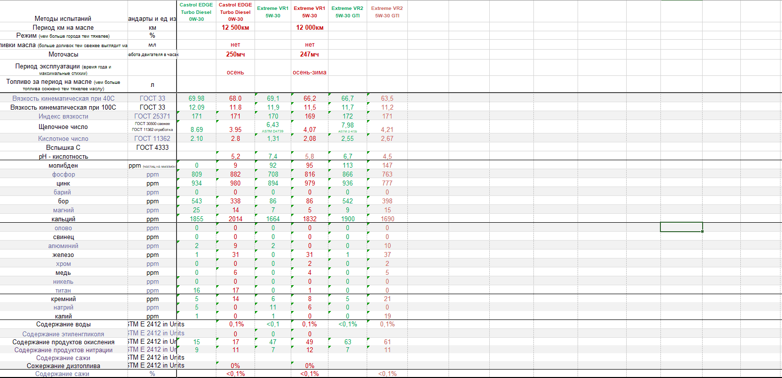

Finik 1 049 Опубликовано: 26 июня 2019 Автор Поделиться Опубликовано: 26 июня 2019 torcon Что заметил, после «чипа», анализы стали лучше! Можно сделать вывод: Мурзик с чипом на низах едет лучше, передачи подтыкает быстрее. Дизель Mercedes не любят высоких оборотов! 0 Цитата Ссылка на сообщение Поделиться на других сайтах
torcon 63 081 Опубликовано: 26 июня 2019 Поделиться Опубликовано: 26 июня 2019 Finik на каком масле из этой серии ты чип делал? 0 Цитата Ссылка на сообщение Поделиться на других сайтах
Finik 1 049 Опубликовано: 26 июня 2019 Автор Поделиться Опубликовано: 26 июня 2019 30 минут назад, torcon сказал: Finik на каком масле из этой серии ты чип делал? На этом: Получается Castrol и до чипа наименьший износ показал! 0 Цитата Ссылка на сообщение Поделиться на других сайтах

konditer 6 Опубликовано: 26 июня 2019 Поделиться Опубликовано: 26 июня 2019 5 часов назад, Finik сказал: На AVL износ в два раза меньше!? на Shell C2/C3 0w-30 была зимняя эксплуатация. Может с этим связано? 0 Цитата Ссылка на сообщение Поделиться на других сайтах
torcon 63 081 Опубликовано: 26 июня 2019 Поделиться Опубликовано: 26 июня 2019 Finik тогда получается что снижение износа не из за чипа. Вспоминай что перед чип тюнингом с машиной делал. Может сменил место жительства, другой маршрут? Может заправку или сорт топлива сменил? 0 Цитата Ссылка на сообщение Поделиться на других сайтах
Finik 1 049 Опубликовано: 26 июня 2019 Автор Поделиться Опубликовано: 26 июня 2019 1 час назад, konditer сказал: на Shell C2/C3 0w-30 была зимняя эксплуатация. Может с этим связано? Extreme vr1 5-30 тоже зимой катал, а он как Castrol отработал! torcon Все тоже самое! И маршрут и топливо и манера вождения! 1 Цитата Ссылка на сообщение Поделиться на других сайтах
