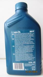

В 30.01.2014 в 08:53, torcon сказал:
Shell Helix HX7 10W-40 свежее Made in Russia г.Торжок за анализ спасибо скинувшимся veles158, Prosto-Dmitriy, Dimmy, Aland, GenaM, Alex31, Обыватель.
Shell Helix HX7 10W-40 _VOA BASE_.pdf
Масло заявлено как: API SN/CF; ACEA A3/B3, A3/B4; JASO SG+; допуск MB 229.3; VW 502.00/505.00; Renault RN0700, RN0710, Fiat 955535-G2
Масло с виду нормальное
1) Высокое щелочное 10 для моющих нейтрализующих способностей масла.
2) по SAE в вязкость 10W-40 проходит
3) Зола сульфатная в норме 1.23
4) Вспышка 236 - неплохо.
5) Противоизносные присадки ZDDP, моющие - Кальций все стандартно.
6) Но посмотрите сколько серы 0.612 :D Сразу видно замешано с участием минералки.
