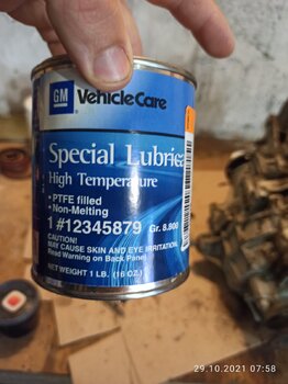

Собираюсь менять сальники на мосте и раздатки, кардан снимать придётся заодно и его разберу. тавотницы на шлицевом нет, узел вроде как не обслуживаемый, но думаю стоит разобрать и смазать. Вот встал вопрос чем) кардану уже лет 5, ничего не стучит и не люфтит
Тогда хаски норм.
SPECIAL LUBRICANT HIGH TEMPERATURE ? C1, 2 W/A.T., 455 гр General Motors 12345879
подойдёт для такого шлицевого?
33 минуты назад, Stat5 сказал:
Там бентонит в загустителе. Если есть гарантия того, что смазка не будет пересыхать, то смазать можно, а так, я бы не рисковал.

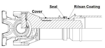

карданный вал турецкий tirsan, вот что удалось найти по обслуживанию.
https://zap-kam.ru/kardanyi_valy/info/rukovodstvo-tekhnicheskoe-obsluzhivanie-kardannaya-peredacha-tirsan.HTML
Получается что шлицевое соединение без масленки не обслуживается, а с маленькой такая же смазка как и в крестовины

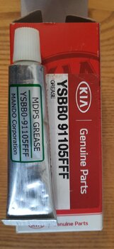

киа хёндэ в пластиковых шлицах электроусилителей предлагала фирменную силиконовую пасту очень густую, недорогой тюбик на пару грамм. Я взял, не знаю зачем)) Просто как силиконовый компаунд, которого у меня в коллекции не было, пока не пригодился ) Могу ошибаться, но вроде кто то писал что она почти склеивает эти шлицы и они перестают стучать.
Изменено пользователем мотозак
7 часов назад, мотозак сказал:
Сколько можно говорить о том, что эта смазка не силиконовая, а полимерная:mad:
9 часов назад, SL1 сказал:
Ну вот.. перепутал(
30.11.2021 в 07:38, SL1 сказал:
Если она полимерная , то можно ли ее использовать в качестве смазки шлицевого соединения рулевого карданчика или нельзя?
Какой у неё температурный рабочий диапазон и значение ее вязкости при 40 грудасах?
И вообще, где можно найти техдок на эту смазку
Изменено пользователем Иван234
4 часа назад, Иван234 сказал:
Да, именно туда она и предназначена.
