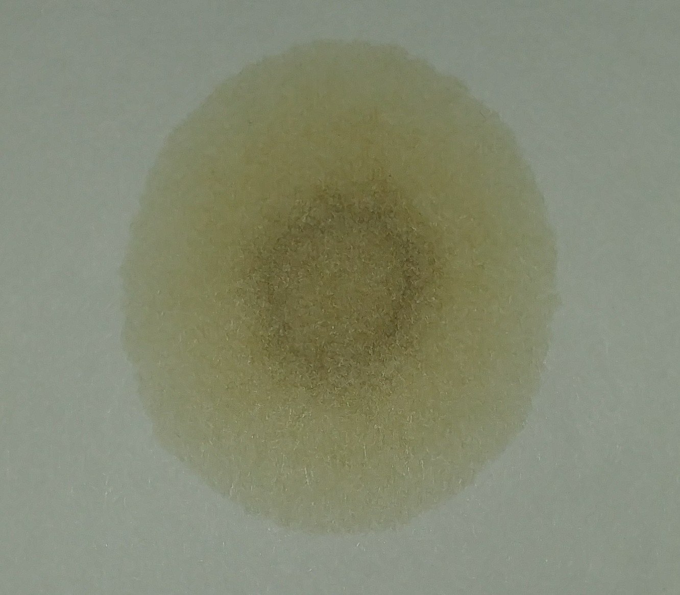

Прошу модератора добавить в шапку
Спойлер
Вот она капельная, сделал при сливе масла. По виду - совсем живое....
Спойлер

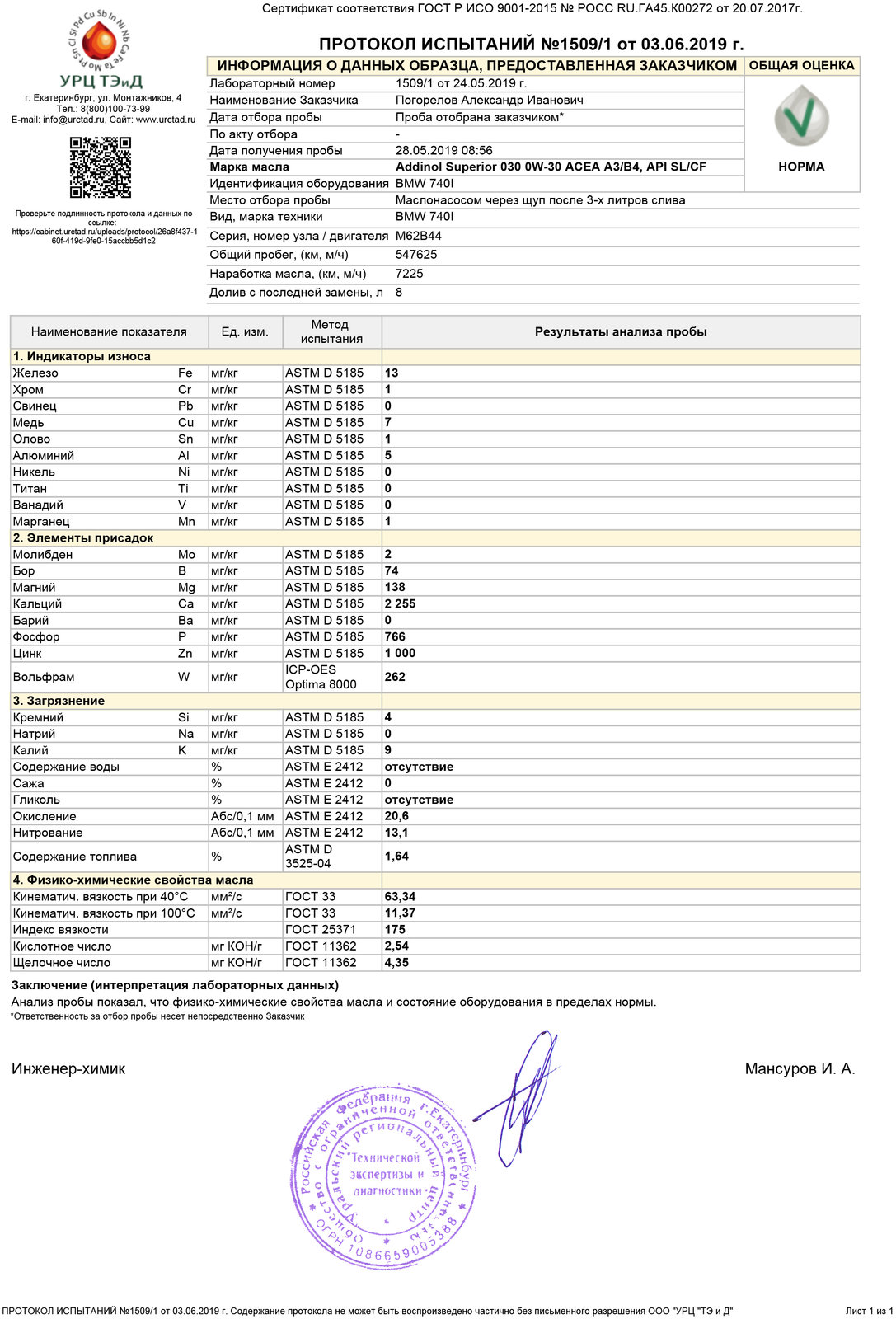

Обратился в лабу по перепроверке щелочного, всё даже очень хорошо.
Прошу Модератора поменять анализ на уточнённый и добавить капельную20190521_232319.thumb.jpg.804472f3871dea292028be9ca0b1e87d.jpg969777081_03_06_19.thumb.png.1870e68e2ab7ae29107a44ec75a2dbc1.png
В свете уточнения щелочного - анализ получился "скучный", всё великолепно, можно было катать ещё порядка 3-х тыс. км.
Износ - лучше не куда.
Вот только от не сливайки  262 ед. вольфрама непонятно. Тогда сколько его было, когда катал ММР с маслом ?
Ну ни чего, сейчас я Аддик катаю с Валеной, осенью на анализ. И интерполируя, тогда вольфрама должно будет остаться порядка 35 ед.
Aleksszlat катать больше не надо , так и нужно менять , что бы щелочное было чуть выше чем кислотное , тогда мотор при любом пробеге будет чистеньким , износ для БМВ мизерный , пробег без опечатки и без капиталки ?

В вёл уточнение по щелочному в общую таблицу
