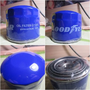

1. ВНЕШНИЙ ОБЗОР
Упаковка обычная, картонная, присутствует голограмма. В качестве аналогов указаны номера:
ОЕМ: 2630035503
MANN: W811/80
BOSH: 0451103316
FILTRON: OP617
SCT: SM121
В качестве адреса импортера указана Рязанская организация ООО Профимпорт — эксклюзивный дистрибьютор органического стекла из юго-восточной Азии. Забавно, как это может быть связано с Goodyear и масляными фильтрами в частности? Ладно, идем дальше.
Внешний вид фильтра создает впечатление маленького. Покрыт синей краской, надписи читаются, не стираются. Отверстия запакованы в слюду, не герметично, но приятно.
03-page8.thumb.jpg.190c6f0ad01687e4c7cba1826e4f6198.jpgВысота — 72мм, ширина — 80мм

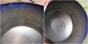

2. КОРПУС
Первым делом обнаружились капельки ржавчины внутри корпуса. Как будто его чучуть обрызгали водой:
IMG_2471.thumb.JPG.a85ff54ac56512358150afc47c4ea5ea.JPGтолщина корпуса — 0,5мм

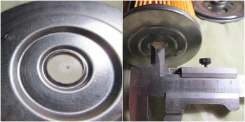

3. ВЕРХНЯЯ КРЫШКА
Крышка выпуклая, с 5 впускными отверстиями. Уплотнительное кольцо прямоугольного профиля, при заморозке немного задубело, но не критично. Противодренажный клапан очень мягкий, при заморозке, не потерял своей эластичности. Резьба без заусенцев, но на торце они есть.
13.thumb.jpg.85ca4c483a8b202810a44cac061caa4e.jpgУплотнительное кольцо: Внешний диаметр — 65мм, толщина 4мм.
12.thumb.jpg.c61923db84aac2c86d888f302a6b30df.jpgрезьба крышки

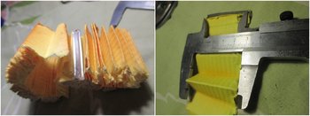

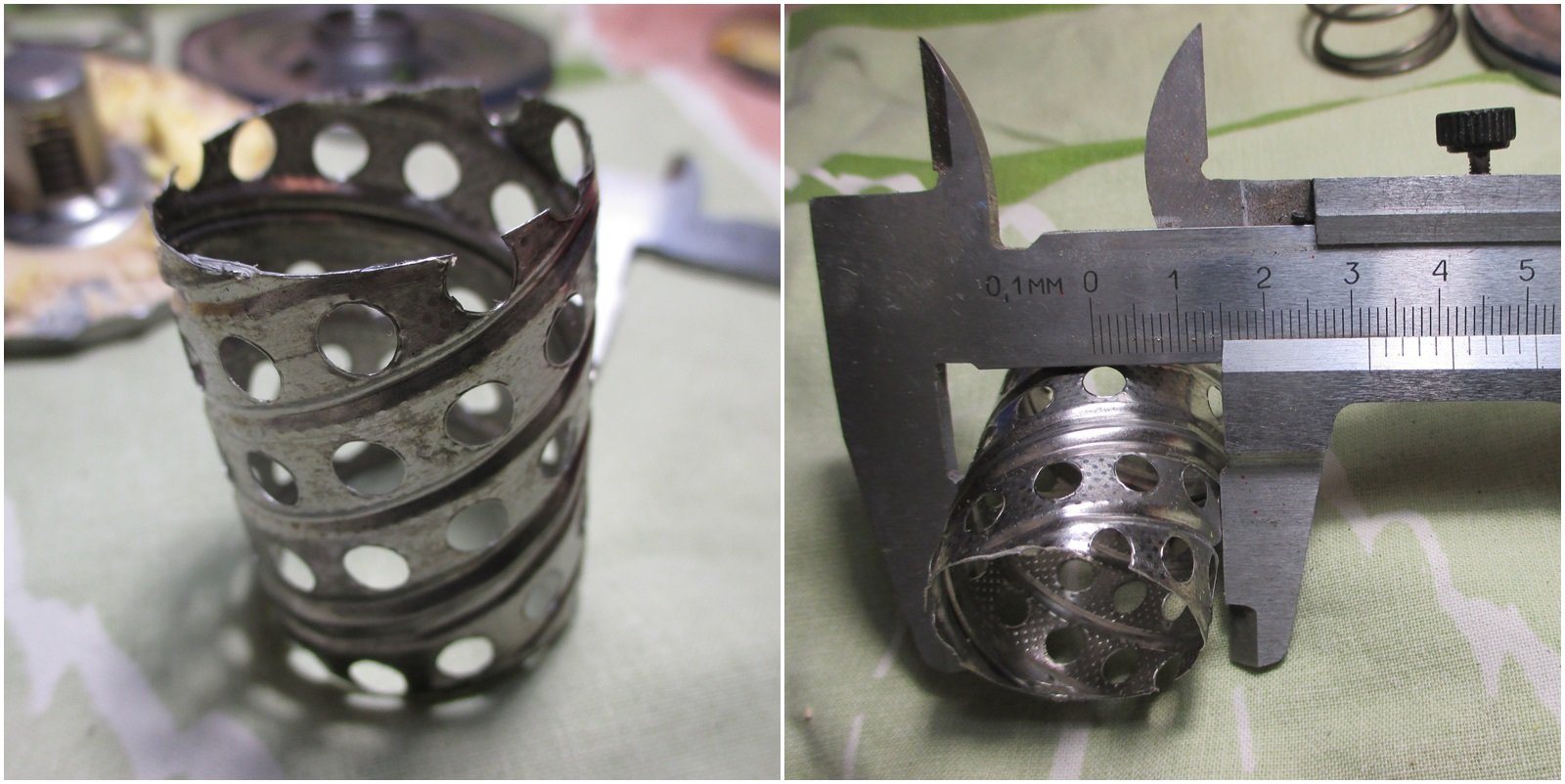

5. ФИЛЬТРУЮЩАЯ КАТУШКА
23.thumb.jpg.b59b50c30c9414a01f07321dcca5f2f3.jpgширина — 68мм, высота — 47мм
16.thumb.jpg.2d785aa0a6cad4991fb4c7824f31d30a.jpgвнутренняя обойма ширина — 32мм, Просечки на обойме достаточно широкие
21.thumb.jpg.8d9558b955f2f747c6d0d956ec1b0065.jpgБумага было хорошо приклеена с обоих сторон, отодрать было не легко

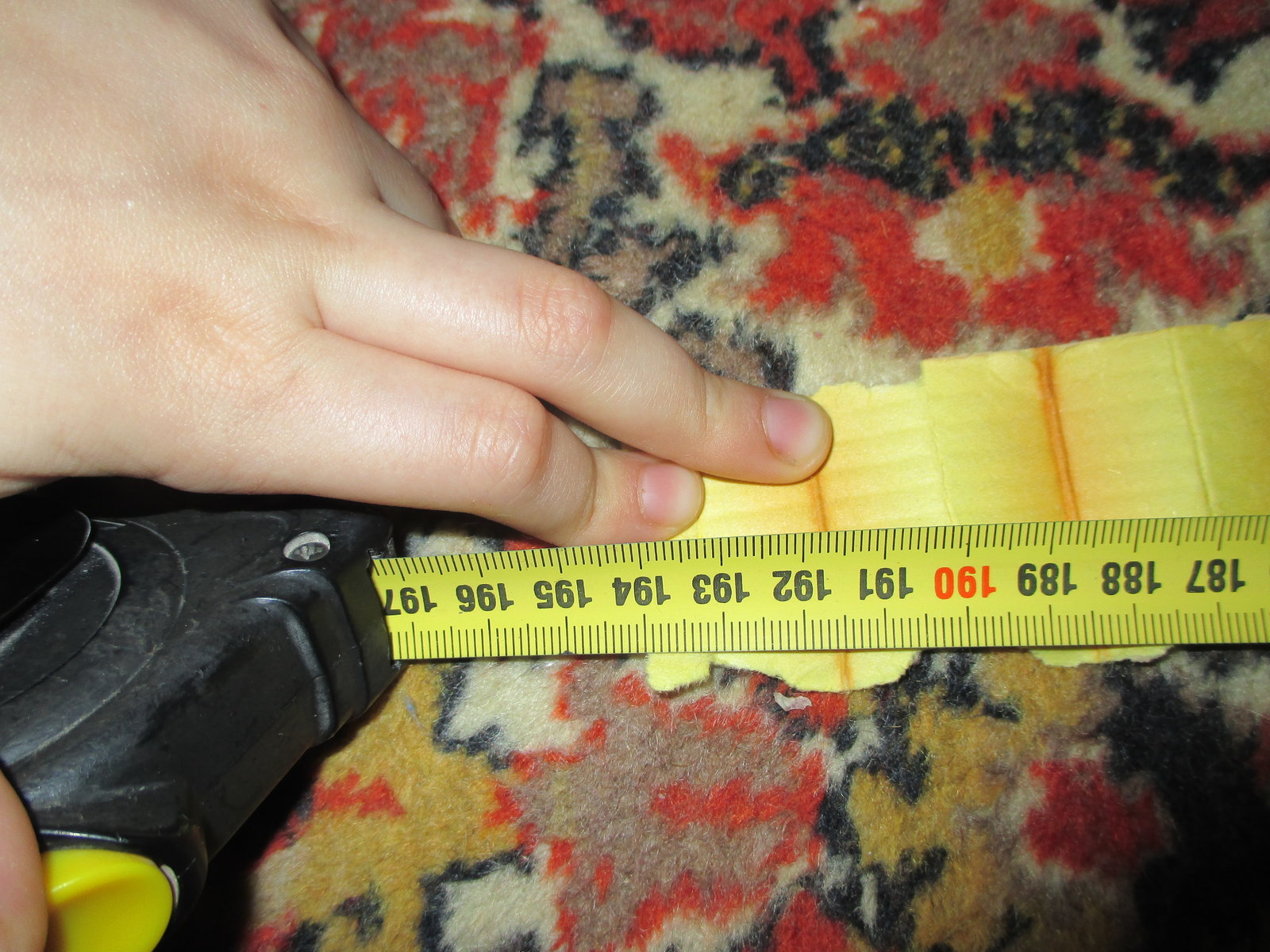

22.thumb.jpg.18898fec05f7c47180dfa7fd353ca99c.jpgФильтрующий элемент. Ширина — 45мм, длина — 1950мм, Площадь фильтрующего элемента — 87750мм2 = 0.08775м2
1856719062____IMG_2488.thumb.JPG.8cee049d00d19ad1942f29159ac4a500.JPGдети в помощниках, держат бумагу с рулеткой

ГУДВИЛ сам масляные фильтры не производит, это один из первых паковщиков на рынке, по-этому у всех есть мнение что он производитель. А данный фильтр сделан в РФ, очень похоже что на заводе Элемент. Вкрапины на корпусе образовались после помывки перед покраской, в целом ничего в них страшного нет, активные добавки в масле их мгновенно нейтрализуют, но без них было бы получше. В целом, все не плохо, фильтр свой интервал от замены до замены отработает.
